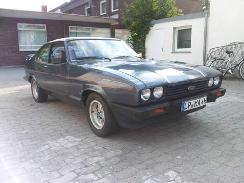

Will noch ein letztes Update geben was aus dem Auto geworden ist: es ist schon lange fertig.
War schon sehr viel Arbeit, aber hat sich gelohnt. Ist meiner Meinung nach mit einer der schönsten Capris obwohl, oder gerade weil, er nicht original ist.
Dadurch dass der Vorbesitzer die originalen Dokumente so gut archiviert hat, gabs mit dem H-Kennzeichen garkeine Probleme und der Prüfer war sogar total begeistert vom guten Zustand.
Technisch musste ich paar Sachen wechseln, so zB. Kühler, Thermostat, Wasserpumpe, paar Dichtungen, Hinterachse, natürlich sämtliche Filter und Flüssigkeiten, Bremsen rundrum alles neu... Aber das Auto läuft super und zuverlässig.
Am meisten Aufwand war natürlich der Innenraum. Um Kosten zu sparen habe ich alles selber gemacht. Armaturenbrettbezug genäht und damit beledert, neuen Himmel genäht, Türpappen mit Leder bezogen etc.
Als Innenaustattung habe ich die Recaro vom S Modell verbaut, gefiel mir deutlich besser.
Also an alle die auch sowas vorhaben: nicht von negativen Kommentaren abbringen lassen, mit ein bisschen Geschick und Fleiß lässt sich viel erreichen ; )

Wie lange hast du denn vom Kauf bis Fertigstellung gebraucht ?
Respekt! Super Auto gefällt mir übelst gut. Und ich finde gerade bei dem Auto das tuning absolut passend und zeitgemäß!
Sorry, aber mit " zeitgemäß " hat das nicht unbedingt was zu tun. Es gab auch damals schon entschieden besseres Tuning ( auch nicht unbedingt teurer ).
Vielen Dank für die positiven Kommentare.
Fertigstellung hat ein paar Jahre gedauert, hatte zwischendurch aber noch andere Capris.
Klar, das Tuning ist eine Geschmacksfrage, allerdings wurden hierbei, entgegen den Anmerkungen hier, nur Produkte Namenhafter Hersteller verwendet und auch fachgerecht installiert (z.b. Auspuffanlage mit fächerkrummer von CSP).
Und Zeitgenössisch ist es schon allein wegen der Tatsache, dass die ganzen Umbauten 1990, Also sechs Jahre nach der EZ, vollzogen wurden. Ich habe in dieser Hinsicht nichts verändert.
Wie gesagt, der TÜV-Prüfer fand das Teil super, einen ungeschweißten Capri gibt's heute fast nicht mehr. Habe auch mit einem Endoskop die Hohlräume gecheckt, auch von innen gab's keinen Rost.

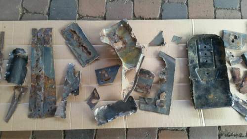

Da hast Du wohl recht, ich hatte vor 2 Jahren das Vergnügen einen 84er von einem Kumpel zu restaurieren. Der stand von aussen besehen noch recht gut da...von unten dann nicht mehr so.
Im Anhang ein kurzer Aufriss was ich alles raustrennen und ersetzen musste...
...und der hatte beim Kauf schon ein H-Kennzeichen, den Prüfer hätte ich gern mal gesprochen, der hatte wohl eine gelbe Binde mit 3 schwarzen Punkten drauf....
