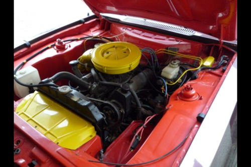

Hi Leute,
bin neu hier und muss euch direkt mal nach einer Einschätzung fragen.
Ich bin im moment auf der Suche nach einem Auto an dem ich mich ein bisschen austoben kann und hab da Fragen bezüglich dem Ford capri.
Vorneweg: Ich habe keine zwei linken Hände, habe auch schon früher meine Mopeds komplett umgebaut von A-Z (22 PS aus 70ccm) und letztens auch eine alte simson restauriert mit komplett zerlegen, strahlen und lackieren lasssen, sämtliche Lager, aufhängungen etc. gewechselt und ich traue mir auch schon zu an einem oldtimer zu schrauben.
Bei meinem A3 habe ich bisher nur Sachen gemacht wie öl, Ölfiler, kraftstofffilter etc wechseln und letztens habe ich mal den Kühler gewechselt weil der nen Riss hatte. Aber um viel mehr an dem Auto zu machen, bedarf es halt Diagnose Geräten etc bzw ist auch nichts weiter dran zu machen.
Ich habe dieses Semester angefangen Fahrzeug- und Motorentechnik zu studieren und möchte das ganze natürlich auch privat etwas vertiefen, deswegen der Capri.
Habe heute einen potenziellen Kanditaten angeguckt, welcher aber seit 17 Jahren in einer Garage steht.
Nach einer Stunde schwätzen mit dem überaus netten Besitzer habe ich eigentlich einen sehr guten eindruck von dem Wagen.
Rost schien der Wagen keinen zu haben.
Laut internet rostet der Capri gerne am vorderen Scheibenrahmen, wo absolut kein rost war (Scheibe ist ausgebaut), an den Kotflügeln waren auch keine Blasen zu erkennen, wasserkasten hat keinen rost, vorne im motorraum auch nichts.
Unterboden ist kaum zu beurteilen, da dieser lackiert wurde, aber laut dem Besitzer ist er da auch absolut rostfrei.
Der Wagen hatte vorne einen kleinen Unfall, der nicht ganz Fachmännisch repariert wurde, also da gibt es auf jeden fall was zu tun.
Der Capri wurde vor 17 Jahren lackiert, danach stand er nur in der trockenen Garage, Rost gab es nicht bzw gibt es angeblich auch heute nicht, was dann letztendlich zum vorschein kommt, wenn der Lack am Unterboden weg ist, sei mal dahin gestellt, ist wie nen Ü-Ei : )
Fahrzeug ist im Innenraum komplett zerlegt, der Besitzer hatte angefangen den Plastik-charme der 80iger zu beledern, was auch echt ziemlich gut geworden ist, sitze vorne und paar abdeckungen müssen noch bezogen werden.
Was fehlt ist die Frontscheibe und der Teppich, wobei eine neue Scheibe leicht zu bekommen ist, beim Teppich wirds schon schwieriger.
Auspuff muss denke auch neu, eventuell kann man ihn aber noch durch schweißen retten.
Jetzt zur eigentlichen Frage:
Was passiert mit einem Auto nach siebzehn Jahren Standzeit, bzw was muss man machen, damit der wieder läuft?
Einfach batterie rein und anorgeln ist mit Sicherheit der falsche weg.

Jetzt zum Thema motor????
Was geht durch die Standzeit kaputt?
Der Besitzer meinte, er hätte vor dem Stilllegen die Kerzen rausgeschraubt und Öl in die Zylinder gesprüht.
Das Getriebe lässt sich schalten und wenn ein Gang drin ist und man den Wagen vor und zurück schiebt dreht der motor.
Ist auch angeblich gut gelaufen damals.

Servus 🙂
tolle idee vor allem wenn ich so lese was die Basis hergibt.
Zum Aufwecken alter Autos:
Da gibts keine Standard Prozeduren...
Allerdings alte Flüssigkeiten raus ist immer Pflicht!
ÖL,Brems,Kühlflüssigkeit,Sprit sollten vor ersten anorgeln immer neu.
Genauso deren Filter.
Wenn das alles hat,erstmal mit dem Anlasser mehrfach durchdrehen.Ohne Spritzufuhr.
Dadurch ist gewährleistet das erstmal alle Lagerstellen ohne Belastung frisches Öl bekommen.
Worüber du dir definitiv im klaren sein solltest ist das du da nen ganz schönes Groschengrab anschaffen wirst.
Bitte nicht falsch verstehen aber da geht ganz schön was an Euros rein.
Ich mach das ganze grade mit nem Porsche 924 durch 🙂.
Der Capri ist auf jeden Fall ein wunderschönes Auto und die Basis scheint wie schon gesagt auch echt zu stimmen.
Wenn du so etwas grösseres vorhast dann würd ich mir an deiner Stelle eine Schraubergemeinschaft suchen.
Bzw mit Freunden eine Halle mieten(hält Kosten und Werkzeugbeschaffung in Grenzen,der eine hat das der andere dies...😉).
Kannst ja gerne mal bei mir im Blog vorbeischauen🙂
Allerdings muss ich auch den immer wieder zitierten Spruch wiedergeben:Never touch a running System!
Warum die Achsen raus?
Warum den Motor zerlegen?
So lange das läuft wie es soll und keine grösseren Mängel zeigt,lass es wie es ist.
Bau das Auto zusammen und bring ihn auf die Strasse,danach zeigt sich wo man nochmal ansetzen sollte.

Für mich ist dieses Auto in jedem Fall eins: Eine Bastelbude.
Farbgestaltung hin oder her: Da hat sich jemand dran verwirklicht, für den Optik und Außenwirkung an erster Stelle steht.
Löcher in den Luftfilter gebohrt... super Tuning!
Ich würde unter der Farbe (Lack ist was Anderes...) erstmal eine gut durchgegarte Karosserie vermuten, die mit Glasfasermatte, Faserspachtel und hier und da etwas Aluspachtel optisch aufgemotzt wurde.
Im Heckteil passen die Spaltmaße nicht... die rechte Seitenlinie sieht im unteren Bereich wellig aus... sieht so aus, als ob auch vorne die Dombleche aufgedoppelt wurden.
Kann ich leider auf den Bildern nicht so genau sehen, aber die zugesicherte Rostfreiheit traue ich dem Auto nicht zu.
Wer den Zustand einer Karosserie nicht selbst beurteilen kann und darauf hofft, dass das Trockeneisstrahlen nur Gutes zum Vorschein bringt, sollte die Finger von so einem Objekt lassen.
Mag der Verkäufer noch so nett sein...
Wie du selbst schreibst, gibt es für das Geld, das du zur Verfügung hast, ein vernünftiges Auto.
Was dir da angeboten wird, ist kein Auto. Das war vor langer Zeit mal eins und könnte vielleicht sogar wieder eins werden, ist aber so nur ein unvollständiger Bausatz mit keinerlei Garantie.

Bis zu den Domen wurde nicht geschweißt, nur hinter dem beifahrerscheinwerfer. Besitzer meinte, der Wagen wurde damals vermessen und die achsgeometrie passte noch alles, Problem war, dass das schloss von der Haube gebrauchen ist und die sich bei der Fahrt geöffnet hat, hatte dann angeblich mit ca 30kmh ne Leitplanke geküsst, aber nur der Scheinwerfer und Kotflügel haben was abbekommen. Klar ist auch, dass viel erzählt werden kann, wenn der Tag lang ist. Die Farbe am Unterboden kommt von fast allein ab.
Also ganz ehrlich, wenn man mal guckt dass teile völlig verschorrte Capris für 2000 weggehen, kann man bei dem doch für 2400 nichts falschmachen.
Eine Möglichkeit wäre auch erstmal Unterboden Strahlen lassen und dann sieht man, ob es sich lohnt da ne mark reinzustecken.

Klingt zwar hart, aber für den Preis, lass die Finger davon. Entweder kaufst Du das Ding und nutzt ihn als Teileträger für eine originale Basis oder Du bbaust Dir halt ne Bastelbude auf.
Richtig erschreckend finde ich ich den "übergeduschten" Unterboden/Motor. Da schellen doch alle Alarmglocken.
Die Flanken /Karosseriesicken sehen auf den Bildern sehr schlecht aus.

Mir persönlich ist da etwas viel Farbe auf stellen wo die Farbe nicht hinkommen sollte.
Kacke bzw. lieblos abgeklebt sage ich mal dazu.

Mir wäre der zu sehr verbastelt (Das Pony im Grill geht ja mal gar nicht, ein Mustang für Arme), gerade im Bereich der günstigen Oldies (<10k) lohnt eine Restaurierung nie, da sollte man immer das Beste kaufen was es für das Geld gibt.
Und in Bezug auf H-Zulassung ist es in BW schwierig, da ist Felgen eintragen schon eine Lebendsaufgabe. Ich würde auch immer schauen wie es beim Wunschauto mit Teileversorung aussieht, bei dem hier fehlt doch eine ganze Menge.

Schlimme Bastelbude, nix original und wenn man Bild 5 sieht sind die gemachten Arbeiten mehr Pfusch als sonst was, welcher Vollidiot lackiert denn den Motor von unten 😕
Jeder Euro der da reingeht ist für immer verloren .
