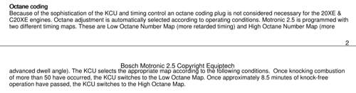

Um die Unklarheiten aus der Welt zu schaffen hier ein Auszug:
Zwischenablage01

So, ich bin wieder da. Also was ich schreibe gilt nur für Motoren mit kodierstecker. Im zündkennfeld sind zwei kennfelder enthalten eines für roz95 und eines für roz91. Über diesen kodierstecker wird die Zündung vom Steuergerät freigegeben. Wird ein Motor mit roz95 kodiert und man tankt roz91 fängt der Motor an zuklingeln.
Tankt man dagegen roz95 und kodiert den kodierstecker auf roz91 passiert dem Motor nichts. Er hat nur weniger Leistung
