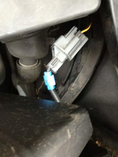

War beim V70 I MJ2000 von einer Arbeitskollegin wegen Pollenfiltertausch im Motorraum "tätig". Daraufhin fiel mir auf das der Kühlwasserbehälter leer war.
Dann habe ich ihr 1l Kühlmittel reingemacht und da war der Behälter auch wieder auf Max.
Auf die Frage "hast du nicht die rote Leuchte im KI gemerkt?" kamm die Antwort " Nö da leuchtet nichts".
Gut also Leuchte im Dutt...Zündschlüssel auf Zündung und ... Leuchte ok, nach Motorstart geht sie aus.
Hmm..

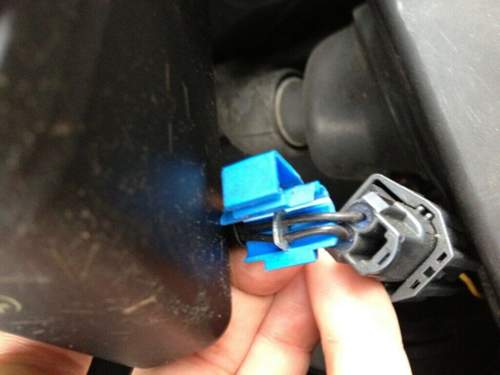

also Behälter mal gehoben und was sehe ich da????!! Irgend ein Vollpfosten hat mit einem Stromdieb das Ding kurzgeschlossen damit es keine Warnungen gibt (vermute das der Geber defekt ist) Kostet 16€ bei Skandix als Originalprodukt!
Jetzt noch das krasse dazu: vor 1 Jahr hatte sie einem Motorschaden weil der eine Kühlwasserschlauch verrutscht ist (marode Schelle) und sie ohne zu merken ohne Kühlwasser gefahren ist (keine Leuchte, Tempanzeige normal <-- wieso eigentlich???)
Daraufhin gab es einen Motortausch der fast 2000€ gekostet hat mit Einbau in der Werkstatt 😰😰
Wer macht so ein Schei$$?
Schaut euch mal die Fotos an.

Ob Fachwerkstatt mit Minderverstand oder Schwarzschrauber mit bestem Gewissen oder gar selber gemacht:
Was soll bitte der Sinn einer solchen 'Reparatur' sein ?
Nur damit die Lampe nicht leuchtet ?
Eben diese hat ja einen tieferen Sinn !
.... und es ist ja nicht mal so, das wie gesagt so ein Sensor exoritant teuer oder gar extrem selten ist.
Ich glaube auch nicht mal, das man so was zum TÜV-Termin 5 Sekunden vorher gemacht hat.
Weil das ist nur eine Warn-/Hinweisleuchte und wenn der Profer sich davon überuegen kann, das genügend Wasser im System ist und der Sensor offensichtlich ein Problem hat .... wird er da sicher nicht den ganzen 'Check' abbrechen.
So was ist einfach nur dämlich.
Egal, wer's gemacht hat.

Beim Motortausch hätte der Kabeldieb auffallen können/sollen.
Beim Zahrimeenwechsel hätte man es auch bemerken können/sollen.
Zumindest wenn man gewissenhaft arbeitet.
Das kommt drauf an - als ich eben meinen Motor tauschte hab ich die Möglichkeit genutzt um viele Zusatzarbeiten durchzuführen - da war z.B. auch die Reinigung des Ausgleichsbehälters (wenn der mal leer ist sieht man den ganzen Schmodder der im Kühlwasser ist und sich da festsetzt - deshalb hab ich auch Kühler etc. gereinigt)...
dann fällt´s auf - klar.
Wenn ich den Zahnriemen mache, dann bau ich den Bottich da weg, damit ich Platz hab.
Auch beim Motortausch muss ich das Ding das Ein oder Andere mal in die Hand nehmen, weil es im Weg ist und ich besser an Schläuche und Kabel rankomme.
Und richtig: Wenn ich etwas in der Hand habe, dann schaue ich es mir auch an.
Werkstätten verdienen so ihr Geld. Ich sag nur "Zusatzverkäufe"...
"Beim Ölwechsel ist dem Mechaniker aufgefallen, dass ihre Bremsklötze nicht mehr ausreichende Stärke haben, wir könnten das noch machen, wenn Sie möchten?" Kommt einem doch bekannt vor, oder? Im ersten Augeblick denkt man sich "Was gehen den meine Bremsen an, der sollte Öl wechseln", aber in einer guten Werkstatt schaut man sich das ganze Auto einmal an, wenn es schonmal auf der Bühne ist. Einerseits kann man das jetzt als Geldschneiderei auslegen oder aber - und das ist meine Meinung - als Service am Kunden.
Also hat der Mechaniker beim Zahriemen oder/und der beim Motorentausch entweder nicht gewissenahft gearbeitet weil er den Behälter nicht "sichtkontrolliert" hat oder weil er den Fehler zwar gesehen, aber ignoriert hat.

Mir ist das gleich auch mal beim Kauf des ersten V70s passiert. Der Verkäufer hat Külmittel nachgekippt so das man nichts ahnen konnte! Beim genauren Check ist mir dan zuhause aufgefallen, 800 km später, das Wasser im Behälter fehlte, und siehe da, der sensor wurde kurzgeschlossen, aber nicht so Professionel wie auf den Bildern hier. Da wurde einfach der Sensor abgezwackt, die isolierung der Kabel abgemacht und zusamengefriemelt.
Das Leck war im Wärmetauscher des Innenraums! Bin auch esrt wärend der längern Fahrt wegen des komischen Geruchs im Innenraum stutzig geworden.
