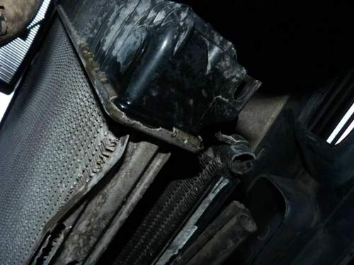

Bei den ersten Fahrten hatte ich vorher leider nicht genügend Aufmerksamkeit auf den Ausgleichbehälter gerichtet. Was ich nicht gemerkt hatte war, das der Wasserstandsensor festgerottet war. Bei der ersten Fahrt hat sich dann natürlich noch ein Schlauch zum Wärmetauscher der Innenraumheizung gelöst als Druck auf das System kam und der Kühler lief leer ohne eine Fehlermeldung zu liefern. Waren in Summe um die 25km, wobei ich natürlich nicht weiß wann der leer gelaufen ist. Die Temperaturanzeige war jedenfalls immer im richtigen Bereich.😕
Geflucht wie ein Müllkutscher und gehofft, das nichts Schaden genommen hat. Die erste Tankfüllung waren auch keine Probleme aufgetaucht. Aber nach ca. 700km fing er an Wasser zu verbrauchen. So um die 0,5 Liter auf 100km.
Schlauchverbindungen waren alle dicht, aber in dem Schutz unter dem Kühler stand Wasser. Der tropft an der Stelle wie auf dem Bild zu sehen.

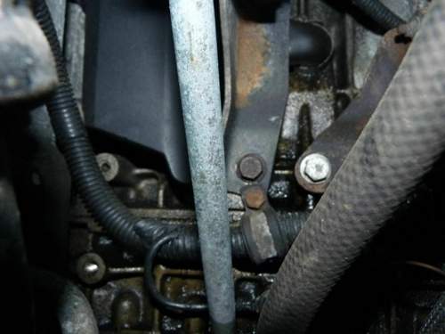

Als ich den Wagen dann heute auf Rampen gefahren hatte um besser suchen zu können hab ich aber fast einen Herzinfarkt bekommen. Öl an der Wanne bis knapp unter die Ansaugbrücke. Und am Automatikgetriebe ist auch alles ölverschmiert. 😠
Auf dem Bildern hab ich schon gewischt. Hätte ich besser erst Bilder gemacht.
Kühler werd ich wohl schon mal vorab ordern. Ich glaube nicht, das sich die Verlustmenge noch mit Kühlerdicht beheben lässt. Nissen sollte ja als Hersteller taugen wenn ich das im Forum richtig gefunden hatte.

Kühlwasser im Kunststoffschutz
Undichtigkeit unten am Kühler
Öl am Motorblock

Moin, das sehe ich sogar ohne Brille, dass am Kühler die Halterung defekt ist. Der ist aber leicht zu tauschen. Sicher, dass die anderen Stellen nicht Kühlwasser sind? Grüße Micha

Das Gute zuerst. Die ZKD scheint es nicht zu sein. Macht die Sache aber nicht besser, falls es die Trennstelle auf Kurbelwellenebene ist. Aber das Öl auf dem Anlasserteil das im Schwungradgehäuse steckt macht auch keine Hoffnung auf eine schnelle Lösung. Sieht auch aus als wenn da mehr konserviert worden ist.
Mein weiterer Plan ist jetzt die Ecken wieder mit Bremsenreiniger soweit sauber zu machen wie es geht, dann alles Montieren, fahren und geparkt wird immer auf den Rampen um gleich die Sache in Augenschein nehmen zu können. Motorheber hab ich mir schon mal einen bestellt 🙂
Ist in der Ölfalle eigentlich immer so eine gelbliche Emulsion? Oder weist das auf Probleme hin? Am Peilstab und Öleinfülldeckel ist jedenfalls alles wie es sein soll.

Schaut für mich so aus als wäre Öl am einfüllstutzen vorbei nach unten gelaufen. Evtl auch aus der Ölfalle.
War die voll beim Ausbau ?
Gelbliche emulsion in der ölfalle heißt Wasser im Öl. Die Frage ist jetzt wo kommt das her?? Ist es „nur“ Kondenswasser weil der Motor längere Zeit nicht richtig warm geworden ist, oder kommt das Wasser woanders her??

Also wenn ich so lese wie das Fahrprofil in den letzten Tagen oder Wochen so war, könnte es tatsächlich „nur“ Kondenswasser sein. Allerdings hattest du von unklarem wasserverlust berichtet. Einmal könnte z.B. an einer Stelle, an der sich Öl und Wasser relativ nahe kommen eine Undichtigkeit entstehen. Richtig neuralgische Stellen könnte der Kühler sein. Fällt zwar bei deinem Sauger erst mal aus, aber dort ist das Risiko besonders hoch. Im Kühler kommt Kühlmittel mit Motorenöl aus dem evtl integrierten ölkühler für das Motorenöl und/ oder dem Automatikgetriebe in relative Nähe. Bei einem Schaden am Kühler besteht die Gefahr einer Vermischung dieser Medien.
Gleiches gilt beim Motorblock selbst. Eine kopfdichtung kann undicht werden zwischen Brennraum und wasserführenden Kanälen, zwischen brennraum und Öl, zwischen Öl und Wasser, jeweils nach außen und so weiter…..
Das müssen ja auch keine riesigen Undichtigkeiten sein, gerade bei beginnenden Problemen an der Kopfdichtung ist es manchmal schwierig genau, ohne sofortige Demontage, zu diagnostizieren. Manchmal ist eine Undichtigkeit auch nicht immer vorhanden. Das kann Druck- oder Temperaturabhängig sein.
Wenn der wasserverlust nach dem Kühlerwechsel nicht vorbei ist und du nach einer vernünftigen, auch mal längere Zeit mit höheren Tempi gefahrenen Probefahrt, immer noch Emulsion in der ölfalle hast, dann muss es in der zweiten Richtung liegen. Es gibt , wenn auch sehr selten Stegrisse im Block, Haariße im Block usw….
