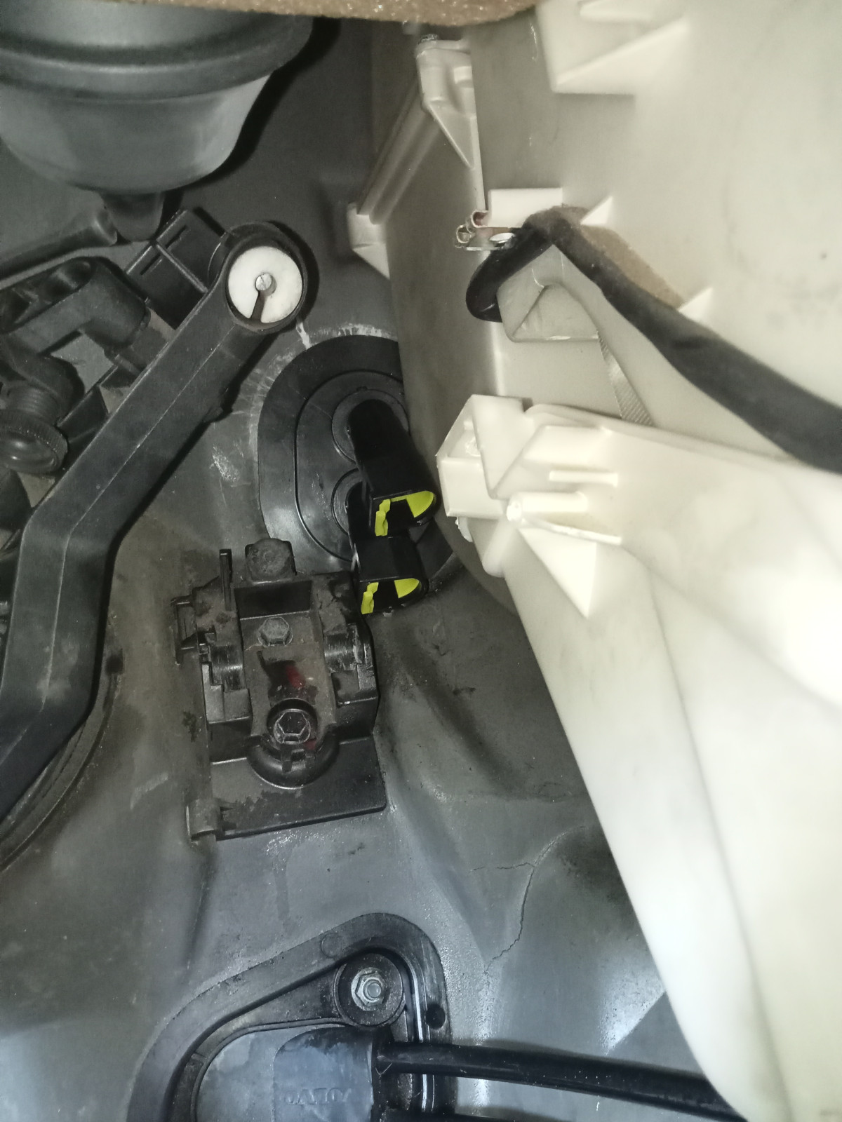

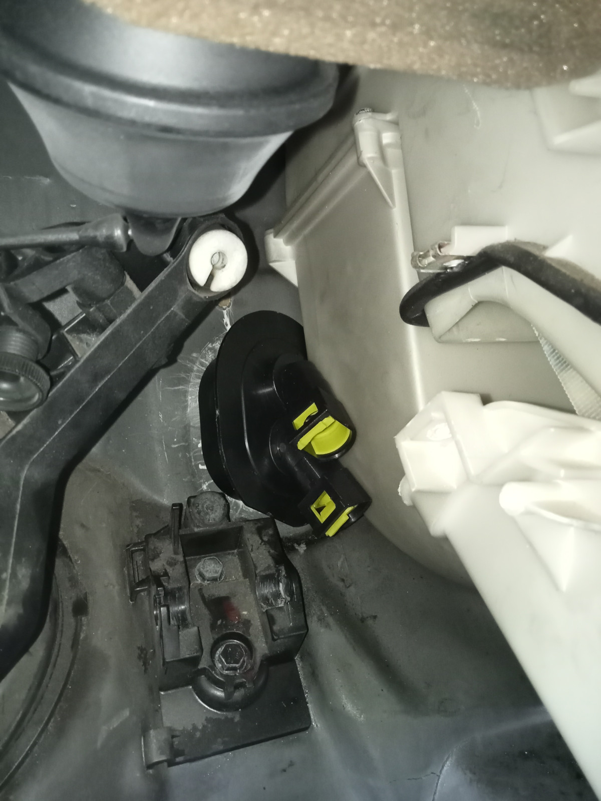

Wie heißt das hier siehe Bild. Da läuft das Kühlwasser raus.
Wie kann man sowas aus Kunststoff machen ich dachte die Rohre sind durchgängig.
Gruß Achim

Hallo warfi,
In der Suchfunktion wirst du einiges zum Thema "Wärmetauscher" finden. Das ist ein verbreitetes Problem.

Ist das jetzt 'ne Beschwerde oder 'ne Frage?
Was genau auf dem Bild meist Du denn? Die Zuleitungen zum Wärmetauscher?

Eine Frage.
Weiß du wie das Kunststoffteil heißt wo die Rohre reingehen?
Das sind die beiden Leitungen vom Wärmetauscher der Heizung.
Das Kunststoffteil ist die Verbindung vom Wärmetauscher zum Motorraum. Da man den Wärmetauscher wechseln kann ist dort die Verbindung. Ich glaube da sind Ohringe drinn und die können undicht sein.
"Schnellkupplung, Wärmetauscher":
https://www.skandix.de/a/1012352/
Es gibt auch einen Rep-Satz, in dem nur die gelben Schnapper und die O-Ringe enthalten sind.

Danke.
Das Teil gib es nur noch bei Skandix, ich habe es bestellt ist mir sicherer als Reperatur.

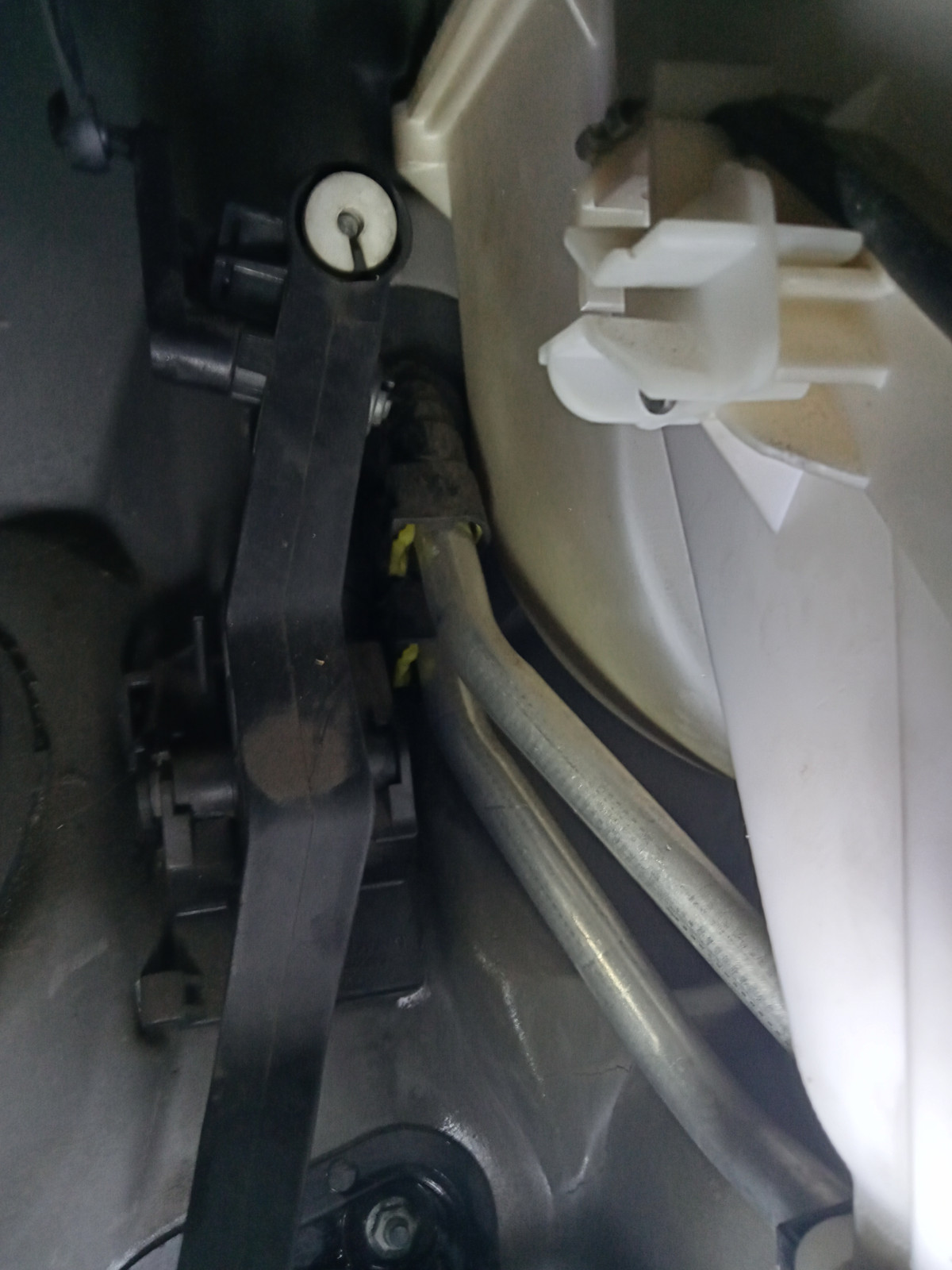

Gab's da nicht mal die Schwierigkkeit, dass man diesen 'Klotz' nicht 'simpel' montieren kann (da zu eng, zw. Spritzwand und 'Klimator-Kasten') ?
Vllt. hat @tdi14 'n Trick dazu, "in der Schublade" ?
Jemand hatte als Alternative 2 passende Schläuche auf die Rohre fabriziert.
Ah ja, hier war das inetwa --> klick

Ich sehe da kein Problem von Platz her.
Es gibt sicherlich viele Methoden wie man die Rohre miteinander verbinden kann aber Original ist am besten da muss man dann eben Geduld mitbringen.

Der Klimakasten stört aber der muss deswegen nicht raus.
Man muss das Gaspedal aushängen dann hat man Platz genug.

Ja so arbeiten dann wohl nur welche denen logisches Denken fehlt.
Erst die kannte unter dem Klimakasten ansetzen.
Dann ein 3 Jähriges Mädchen aus dem Kindergarten holen die den Rest reindrückt.
Weil das geht Kinderleicht. :)
