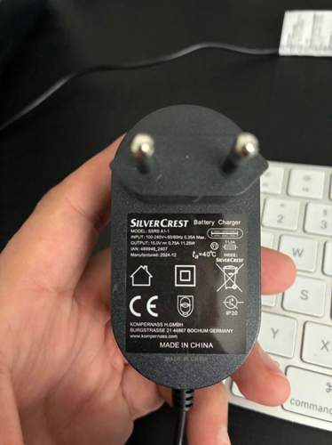

Hallo, welches Netzteil muss ich kaufen, damit ich dieses Ladegerät ersetzen kann. Bin am verzweifeln.
USBC
14 Antworten
Schau mal hier.
https://www.amazon.de/Ladeger%C3%A4t-Silvercrest-Saug-Roboter-mungoo-Displayputztuch-Schwarz/dp/B0BW46FYZF
Erstmal relevant sind die elektrischen Spezifikationen des jetzigen Ladegeräts, nämlich:
15 Volt Ausgangsspannung und Stromlast von 0,75 Ampere. Das Entspricht einer Leistung von 11,25W.
Mehr als die Daten des jetzigen Ladegeräts braucht man nicht.
Du kannst jedes beliebige Netzteil mit 15V nutzen, hauptsache es liefert mindestens 0,75A (bestenfalls mehr).
Beispiel-Ladegerät: 15V x 1,0A = 15W - das wäre ein Kandidat mit mehr als genug Leistung.
Die Auswahl an passenden Ladern ist immens groß. Dabei spielt es keine Rolle, ob das Ladegerät eine direkte Kabelverbindung mit Stecker hat oder eine Buchse für ein USB-C-zu-USB-C-Kabel.

Meiner hat USB C anschluss....also der defekte
Das zuletzt verlinkte Ladegerät ist doch ein passender Ersatz - 15V, ausreichend Leistung und USB-C-Stecker.

Hey Leute danke euch hab es neu gekauft und es funktioniert 😉😉😉 danke war echt nicht einfach als Laie
moin es geht doch nicht wird nicht geladen :(
Wie konntest du denn erst behaupten, dass es funktioniert und jetzt zu dem Schluss kommen, dass es doch nicht funktioniert?
Die elektrischen Spezifikationen wurden nun ausreichend diskutiert.
Doch bevor ich mich hier an weiteren Fragen/Antworten beteilige, stelle ich eine Grundsatzfrage:
Wie alt ist dein Saugrobotoer?
Laut Foto ist das Netzteil Baujahr Dez. 2024, also noch kein Jahr alt.
Somit kannst du doch Gewährleistung in Anspruch nehmen und das Ladegerät ersetzen lassen.
Selbst wenn kein Kassenbeleg mehr vorhanden ist, gibt das Baujahr den Beweis, dass du das Gerät vor weniger als einem Jahr gekauft hast - somit Gewährleistung.
Vielleicht liegt das Problem nicht mal am Netzteil, sondern am Saugroboter selbst.
