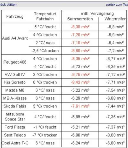

Das kann man so nicht pauschalisieren..
Alle gemittelten Ergebnisse der Studie sind in Tabelle 1 gezeigt. Darin wurden die Bremsversuche rot markiert, bei denen die Sommerreifen eine höhere Verzögerung erreichten. Bei acht von 15 Versuchspaaren wurde mit den Sommerreifen eine höhere Bremsverzögerung als mit Winterreifen erreicht. Die Temperaturen bei diesen Versuchen lagen zwischen -2,5 °C und +6 ° C. Sechs der sieben Versuche, bei denen die Winterreifen besser waren, lagen im gleichen Temperaturbereich (-1 °C bis + 6 °C), einer bei - 7°C. Man kann vermuten, dass bei wirklich hartem Frost sich das Bild zugunsten der Winterreifen ändern würde.

Nun sollte man, wenn man den Vergleich ernst nehmen soll angeben um welche Reifen es sich handelt und aus welchem Jahr der Vergleich ist. Der Golf IV ist durchaus einige Semester älter, ebenso der Peugeot 406.

Lesen hilft..

Inzwischen ist das Niveau soweit gesunken, dass nachträglich noch Beiträge bearbeitet werden müssen? Das ist erbärmlich und auf die Frage, welche Reifen genau verwendet wurden, aus welchem Jahr die Publikation stammt und aus welcher Quelle wird weiterhin nicht eingegangen.
