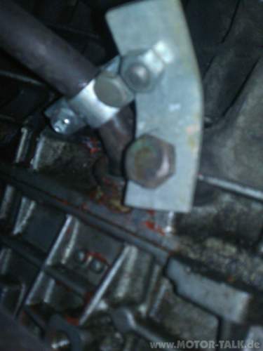

Nachdem das Mistding, das ich so´n bißchen als Fehlkonstruktion ansehe, n paarmal undicht geworden ist, hab ich folgendes gemacht:
Über dem originalen O-Ring noch n zusätzlichen runden aufgesteckt, damit der O-ring besser unten in seinen Sitz gedrückt wird. Damit das Rohr fest am Motorblock sitzt, hab ich mir ne Schelle aus zwei Flacheisen gebogen, die auf einer Seite eine Lasche hat. An diese Lasche ein passen zurechtgebogenes und gebohrtes Flacheisen gesetzt, mit dem ich das Rohr an dem netterweise im Motorblock vorhandenen 10er Gewindeauge festgeschraubt habe.
edit: Foto
Der ganze Dreck dort ist noch von dem undichten Rohr, auch sieht man noch an den verschiedenfar´bigen Silikonresten, dass das nicht nur einmal versucht wurde zu kitten 😁

haha... nein, das ist auch KFZ-Silikon. Ich glaube, das ist noch von der Flüssigdichtung der Ölwanne. Rund um das Turbo-Rohr ist schwarzes, graues und rotes Silikon zu finden...😁
Nimm auch gleich ne neue Dichtung für den Flansch turboseitig mit. Und du brauchst n 25er Torx, vergiss das mit dem Imbus, den ich vorhin erwähnt habe. Ich habe bei mit nicht mehr die originalen Schrauben drin, sondern eben die mit Imbus (jaja, ich weiß, der heisst nicht so, das ist n Innensechskant 😁), weil man die besser reingefriemelt kriegt.

Soooooooo... Die Tat ist vollbracht! Ich danke Dir Arthur für deine Hilfen.
Ich hab´s mit nur einem orig. Dichtring hinbekommen und den Bolzen gegen 10ér getauscht vorher auf 8,5mm aufgeboht ( mit Winkelakkuschrauber ) Gewinde reingeschnitten fettig...
