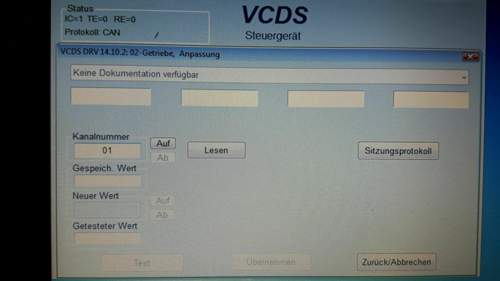

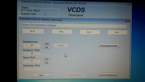

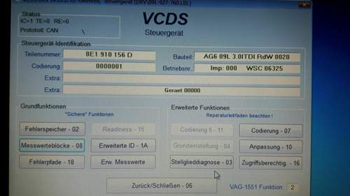

Ich habe ein Delphi China Diagnosegerät mit der 2015er Version.
Geht das damit auch?
musste halt versuchen.... mit AutoDia gehts auch
GetriebeSTG anwählen> Anpassung> Kanal 01 Wert auf 0 setzen und speichern.
danach sollten alle Kupplungsdruckadaptionen in den Messwertblöcken (73 aufwärts) auf 0 stehn und das STG lernt neu, die eigentlich übliche Adaptionsfahrt hatte ich Anfangs ein paar mal versucht> das ist auf öffentlichen Straßen nichtmal Nachts machbar, selbst hier auf dem Land.
Also seitdem ganz normal gefahren danach und geht genauso...😉
