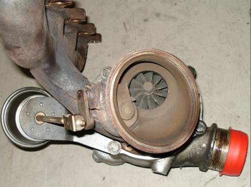

Mein CNG hat hat 170000 weg und bis ca 130000 km zwischen den 30000er Ölwechseln (0W30) max 1 Liter Öl gebraucht. In letzter Zeit säuft der Motor bis zu 1 l auf 1000 km.Ich kaufe mittlerweile schon 5 l-Kanister für 5-6000 km. Eigentlich wäre ein Ölwechsel nicht mehr nötig. Der Wechsel von 0W30 über 5W30 zu 5W40 hat auch nichts spürbares gebracht.
Den Turbo als Übeltäter hatte ich auch raus, aber ausser leichtem Wellenspiel keine Auffälligkeiten, vor allem keine erwarteten Ölsauereien. Bei der hohen verbrauchten Ölmenge müssten, wenn der Turbo das Öl zieht, doch irgendwo Rückstände sein.
Sollte das Öl wegen defekter Kolbenringe direkt in den Brennraum kommen (bei der Laufleistung aber untypisch), hätte ich das am Motorlauf bemerkt.Verbrauch(5-5,5 kg) und Leistung sind ja wie immer.

Turbo, verbrenungsraum wurden mit dem Endoskop untersucht, kein Öl zu finden, Turbowelle kein Spiel , ich werd die Tage Mal ein Ölwechsel mit 5W/40 machen, ich berichte dann

Da mein Turbo wohl nicht die Ursache für den extremen Ölverbrauch ist, bin ich durch die Probleme, die Audi gerade mit Ölverbrauch hat, auf eine neue Fehlerquelle aufmerksam geworden.
Bei Audi sind wohl die Ölabstreifringe im Laufe der Zeit fest gegangen und die Motoren hatten dann einen sehr hohen Ölverbrauch.
Sollte das bei Opel auch sein, wird es viel Arbeit und teuer. Die Kolben müssten raus und neue Abstreifringe rauf. Bei Audi haben wohl auch welche noch zusätzlich die Kolbenringnuten etwas verbreitert, damit die sich nicht wieder zusetzen.
Sollte das die Ursache sein würde die Instandsetzung so teuer, dass es sich evtl. ncht mehr lohnt.
Bloss wie prüfe ich das ? Der Kompressionsdruck stimmt ja, weil die Kolbenringe über dem Abstreifring sind. Und auf Verdacht den Motor öffnen ist Blödsinn. Der läuft ja auch noch gut.

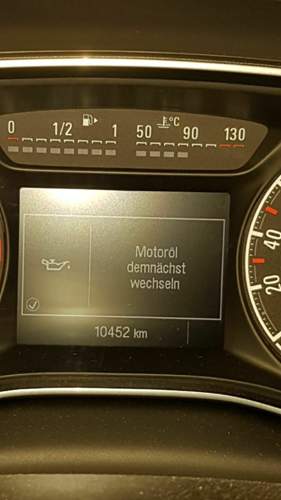

Kurze Zwischenfrage - wie meldet sich die Wartungsanzeige eigentlich wenn er den Service begehrt ?
Mein Zafira C von Jan.'17, 1,4 T sagt "Ölqualität 26 %" . Erscheint da bald eine gesonderte Meldung oder geht das runter bis auf 0% ??
Ämm ich denke schon, würde aber bei 10% schon wechseln, bevor es kalt wird schon früher
Diese Meldung erscheint und dann kannst du einen Ölwechsel machen . Die Meldung kommt bei 0
