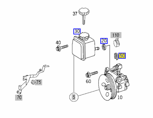

Im Zuge eines umfangreichen Services bei nun 100tkm habe ich auch die Servolenkung auf dem Plan. Im Gegensatz zu meinem 190er mit Blechbehälter hat die Servo an meinem 202er jedoch einen Kunststoff Ausgleichsbehälter an dem man offenbar den Filter nicht tauschen kann bzw es gar keinen Filter gibt?
Somit scheint nur die Möglichkeit zu bleiben abzusaugen, aufzufüllen, lenken bzw. eine Weile fahren und das Ganze mehrfach zu wiederholen.
Gibt es sonstige Alternativen das Öl zu wechseln?

Das ist das erste mal das ich davon höre das der Ausgleichsbehälter von der Servo aus Kunststoff ist. Kannst du mal ein Foto davon hier einstellen, nicht das du den falschen Behälter meinst z.b. von einer nachträglichen eingebauten Niveauregulierung.
Da isser in Kunststoff.
das Bild ist vom 180er.

Hallo
Jetzt habe ich wieder was dazu gelernt. Bei deinem gibt es ihn tatsächlich aus Kunststoff. Er hat deswegen kein Sieb weil die Pumpe direkt darunter verbaut ist, als Ausgleichbehälter und Pumpe sind ein Teil.
So wie du es beschrieben hast ist es das Ergebnis leider sehr unzufrieden, habe ich bei meinem auch so gemacht. Das Problem ist wenn man das alte Servo - ÖL aus dem Ausgleichbehälter abpumpt, leider noch genug ÖL in der Pumpe und den beiden Schläuchen verbleibt. Dieses alte Rest Öl schwimmt dann immer als Suppe auf dem neuen, das kann man dann gefühlt 10 x wiederholen. Besser ist es die beiden Schläuche ( Eingang und Ausgang ) ab zu ziehen den Ausgleichbehälter und Schläuche leer laufen zu lassen, gut wäre es wenn der Boden ( Straße ) ein bisschen Gefälle hat 2 Grad reichen schon. Es kann dann bis zu 1 Stunde dauern bis der letzte Tropfen draußen ist. Danach den Ausgleichsbehälter nur bis Minimum befüllen und dann 2-3 Spülen sprich das alte wieder ab zu Pumpen oder mit einer Spritze heraus zu ziehen

Ist da evtl. ein Filter drin, so dass es Sinn machen würde diesen auszutauschen?
Richtig. In dem Behälter ist tatsächlich ein Filter drin, den man erst nach Aufsehen sieht. Die älteren 202 mit Metallnapf hatten Mann H85 als Filter drin.

Da bin ich ganz bei euch. Ich dachte ja zuerst, er verwechselt was denn die Methode für die Servopumpe kann nicht stimmen. Offenbar hat Brabus das Bild nicht genau angeschaut. Hydraulikteile und Wasser zum Reinigen ist wie n Einlauf mit Drano wenn man an Verstopfung leidet.
Denn gemeint ist der Behälter AUF der Servopumpe. Beim Vormopf hat er recht. Ein Metallteil, dass sich nur ganz tauschen lässt als Pumpe + Behälter. Dann kam aber der Plastikbehälter den ich von Febi bekomme als FEBI 38802. Dort ist der Filter drin. Der lässt sich tauschen. Ich suche dir später noch die Anzugsmomente + WIS dazu raus, dann weißt du es ganz sicher.
Sonst tauschen wie folgt: Sollte warmgefahren sein. Vorderachse hochbocken wenn schonend gearbeitet werden soll, Altes Öl absaugen. Dann füllst neues rein, Motor anmachen, Lenken bis zum Anschlag links/ rechts aber nicht auf dem Anschlag festhalten. Das machst so oft, bis das Öl wie das frische Öl aussieht. Mit der Altölmenge muss man da leben, leider. Dann tauscht man den Behälter nach erneutem Absaugen durch den neuen aus. Dann bleibt das Sieb nämlich noch frisch. Neues Öl rein, wieder lenken, Füllstand ergänzen. Fertig.

Ich erkenne leider nicht wie/wo der Ausgleichsbehälter auf der Pumpe befestigt ist, um ihn zu tauschen.
