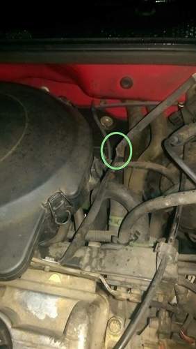

Dann ist hier dieses angerissene "Band/Kabel" von der Zündspule zum Deckelkopf. Wie schimpft sich das und ist es wichtig?

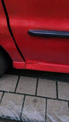

Außerdem die schöne Tür. Einfach ausbauen und mit dem Hammer "korrigieren" (sowie abschleifen, grundieren, lackieren) oder noch mehr bzw. was anderes?
Und die Info dazu, ich will es gerne reparieren bzw austauschen und das Beste rausholen. Ich bin der Meinung lieber zu viel, also zu wenig machen. Der Kleine hat "erst" 122.000Km runter, für seine 20 Jahre ist das ordentlich!

Das Masseband am Verteiler dient nur der Funkentstörung und hat keine relevante Funktion für den Motorenbetrieb. Wenn Du keine Störeinstrahlungen im Radio hast, kannste es auch weg lassen.

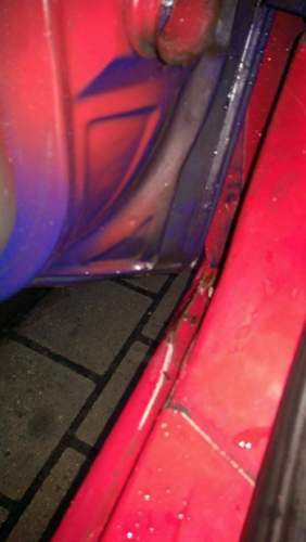

2. Auf der Fahrerseite in Höhe des Radkastens (innen) läuft Wasser rein. Es ist kein Loch, ich vermute, dass es direkt an der Verbindung Unterbodenschutz/Radkasten läuft. Ich vermute, dass der Ablauf an dieser Seite mal über einen längeren Zeitraum verstopft war und diese eine Stelle so undicht wurde. Nun ist der Ablauf frei und das Loch erstmal mit Acryl "aufgefüllt" (ganze Kartusche).
Was kann ich denn nehmen, um es wirklich dicht zu machen?
