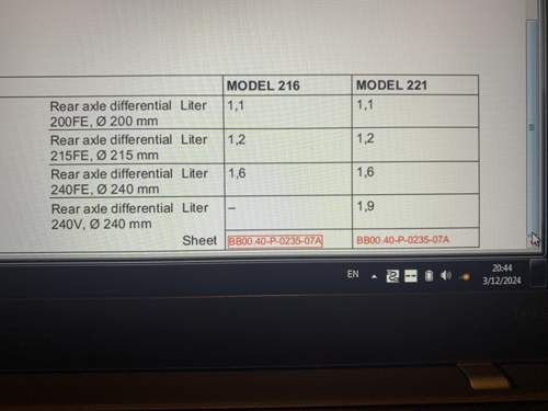

leider finde ich hier die Füllmenge nicht. Kann mir bitte jemand sagen, wie viel Öl passt da rein? Ich habe noch 0,5L Castrol 75W140 von meiner W220 übrig. Jetzt ist die Frage, ob ich nur noch 1L nachkaufen soll oder gleich 2L? Irgendwo hab ich aber von 1,1-1,3L gelesen. Danke

siehe Anhang, hast Du keine Bedienungsanleitung ?
Beim 350 CDI Bluetec gehen ca 1,1 Liter rein. Mit total 1,5 Liter bist Du vermutlich auf der sicheren Seite, weiss aber nicht welcher Motor diese im Dokument gezeigten 1,9 Liter braucht. Mein Öl war nach ca 150'000 km noch ziemlich goldig. Ich habe auch die Entlüftung oben auf dem Diff neu gemacht, war aber nicht wirklich nötig.
S500, aber woher weiß ich welcher der Durchmesser bei dem S500 ist? 200, 215 oder 240mm?
Muss sagen, weiss ich auch nicht und finde auf Anhieb auch keine Angaben in den gängigen Teilekatalogen. Evtl doch 2 Liter kaufen und ggf einen zurückgeben. Vielleicht meldet sich noch jemand.

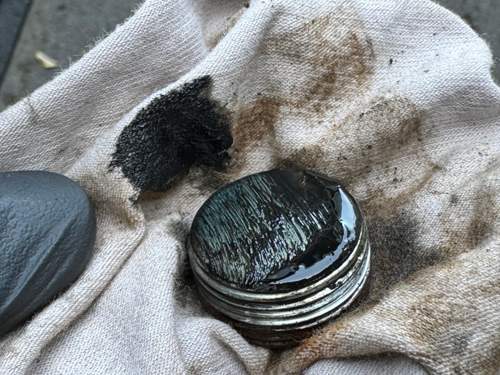

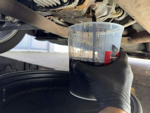

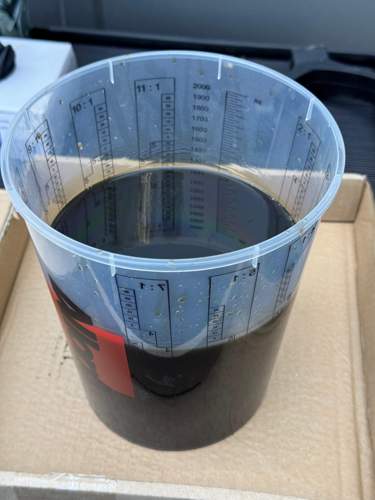

Also bei mir ist knapp 1,3L rausgekommen und es saß furchtbar aus! Ich glaube es wurde noch nie gewechselt (knapp 290tkm). Und ich habe fast 1,5L rein bekommen.
