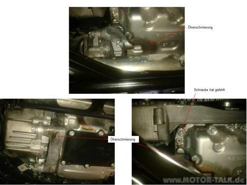

Hallo Zusammen,
möchte auch etwas zu der Thematik beitragen.
Habe im März einen GLK 250 4 Matik Erstanden aus Erstbesitz (Scheckheftgepflegt bei MB) Laufleistung 31000Km.
Nach dem Kauf stand er erst ca. 5 wochen in der Garage bis ich Ihn angemeldet habe, dann eine Weitere Fahrt ca. 800Km danach wieder Garage für 4 wochen, da ich mein Altfahrzeug noch weiter gefahren bin.
Nach dem ich Ihn dann Täglich in Betrieb hatte vielen mir Öltrofen auf dem Boden unter dem Motor aus.
Da eh Service Fällig war machte ich einen Termin in der Werskstatt.
Ergebnis: Ölverlust (vermutlich Ölwanne)bzw. eine fehlende Schraube in der Ölwanne. Diese wurde ersetzt, was allerdings den Ölverlsut nicht behoben hat.
Lt. MB Warscheinlich Ölwanne. Geschätzte Kosten ca. 2500€.
Scheint ja öfters ein Thema zu sein beim om651.
Oelverlust-glk

habe ebenfalls eine Frage, kann man auf Ihren Bilder die Ölablassschraube sehen. (siehe Bild)
Wollte heute Ölwechsel machen, bin mir aber etwas unsicher.
Welche Funktion hat die schwarze Platte unter der Ölwanne?
Vorab vielen Dank ....
