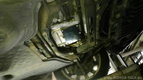

Habe am Freitag unseren GLK Bj. März/2010 zu Mercedes gebracht zwecks Durchsicht.
Freitag am Telefon hieß es dann , es wird länger dauern. Man habe wegen der Kraftstoffzufuhr einen Rückruf und müsse da was umbauen.
Ich bin Erstbesitzer und nie angeschrieben worden, weiß da einer was genaues ?
Der Hammer kam aber am heutigen Montag.
Ich rufe da mittags an, wann denn nun das Auto fertig ist.
Die Antwort war nicht vor Donnerstag, weil angeblich die Dichtung der Ölwanne leckt.
Die Zusatzgarantie ubernimmt es nicht und Kulanz ist nur 50% laut MB. Anfrage schon gestellt und beantwortet.
Im ersten Moment dachte ich na gut, als mir dann erklärt würde das die Sache 3 Arbeitstage braucht und mit Kosten von 1100 Euro trotz 50 % Kulanz verbunden ist , dachte ich im falschen Film zu sein.
Ist das wirklich so richtig ?
Ich habe da arge Zweifel.

Fertig und (hier nach ca. 2000 km) dicht / trotz 80T und ausserhalb Garantie alles auf MB (4 Tage)...

oh man - was hab ich da gestern für einen Müll geschrieben - ich meinte Ölwannendichtung 😕!!! Danke fürs Mutmachen, es muss ja der ganze Motorblock raus weil 4x4, mal sehen, was MB auf Kulanz übernimmt ! Hab nen Karton drunter gelegt, verliert nur 1 Tropfen pro Tag - wenns wenigstens richtig klecksen würde....
(Und mein 14 Jahre alter Z3 (165000km), den ich zuerst in Verdacht hatte - der ist jetzt beleidigt ! Dabei hat der noch nie was gehabt ausser Reifen und Bremsbeläge....)
Ja also meiner war 4 Tage bei MB einschl. kostenloses T-Model Ersatzwagen (mein GLK gebraucht gekauft bei MB, aber auch bei MB hier in N normalerweise nur diese 3000 km u/o 3 Monate-Garantie) ABER ich war gleich nach dem Kauf beim NAF (Tuev hier) und dachte erst, das geht wirklich auf Gebrauchtwagen-Garantie, ABER NEIN, ich musste was unterschreiben, dass MB die Kosten als MB-Garantie bezahlt bekommt !!! Also muss da was gehen (auch oder gerade in D) !
Auch meiner 4x4 / muss das VTG raus...und der Motor wird vorn angehoben...wie gesagt, die sagten erst 5-8 Tage (so haette es beim letzten Kunden gedauert)...

Bei dem Stichwort Ölwanne ist meine Werkstatt allerdings kommunikativer und hat vorab über den erforderlichen Austausch und die Kosten informiert. Zum Ersatz der Ölwannendichtung muss man den Motor anheben oder ganz ausbauen. Das mag zwar zum Teil den Preis erklären, ändert aber nichts an der Tatsache, dass eine simple Dichtung, die nach 3 Jahren gefälligst noch dicht sein sollte, nun 1200 EUR kostet.
