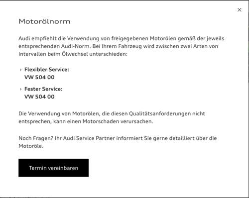

Den Anhang habe ich vom Händler seinerzeit bekommen
Betriebsstoffe
Genau, das ist das richtige--ausdrucken und ins Auto !!!!
Einfach bei myAudi anmelden. Dort ist dann der Servicenachweis, Ausstattung, Bordbuch, Fernsteuerungsfunktionen, Zusatzarbeiten, Fahrzeugmeldungen, Warnungen und Hinweise, Kartenupdate etc.
Und gleich auf der Eingangsseite der Button „Motoröl“
