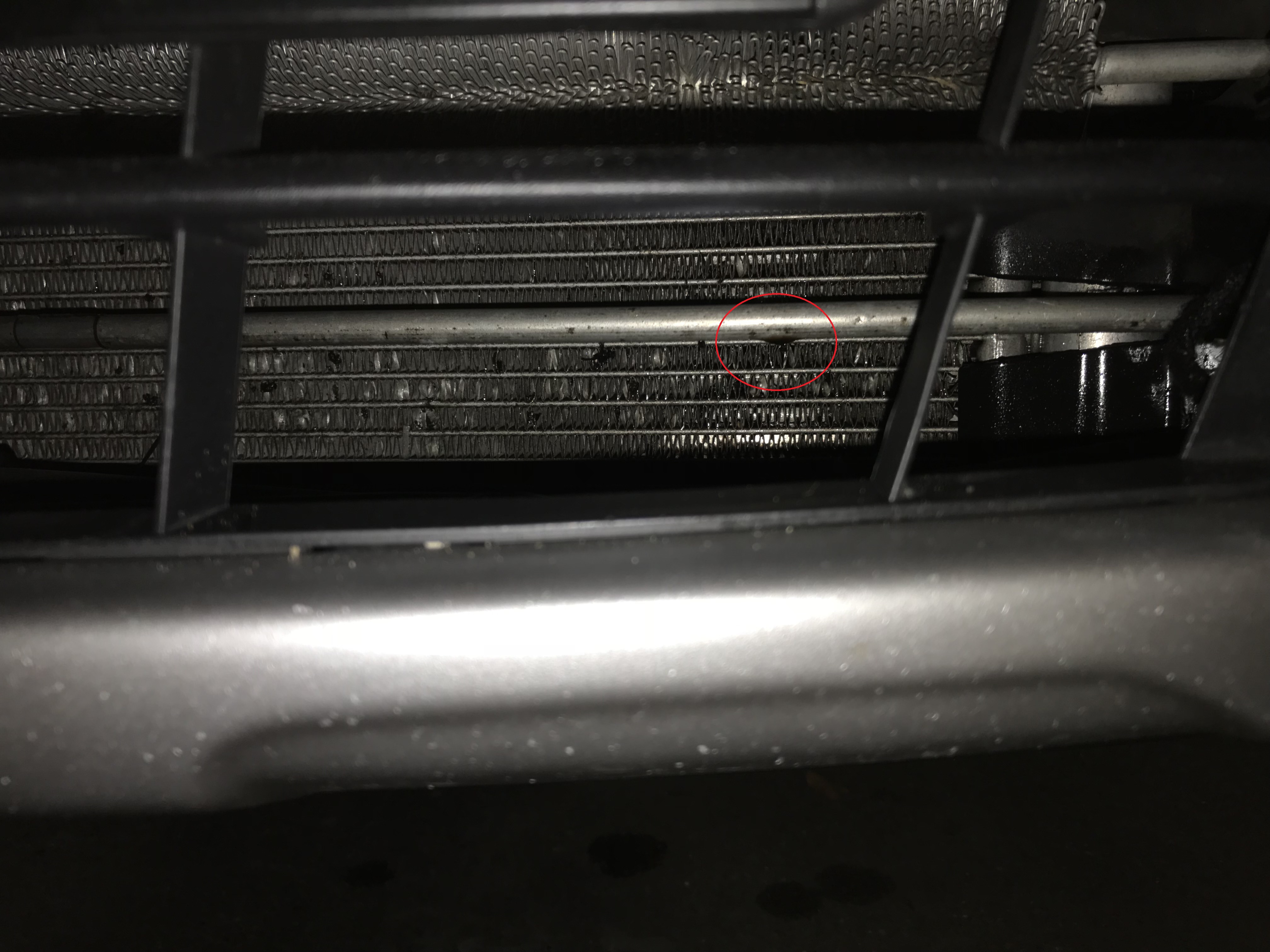

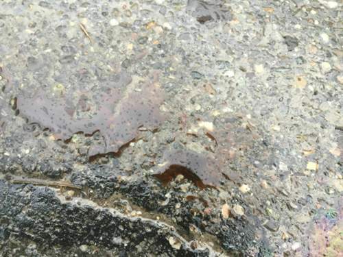

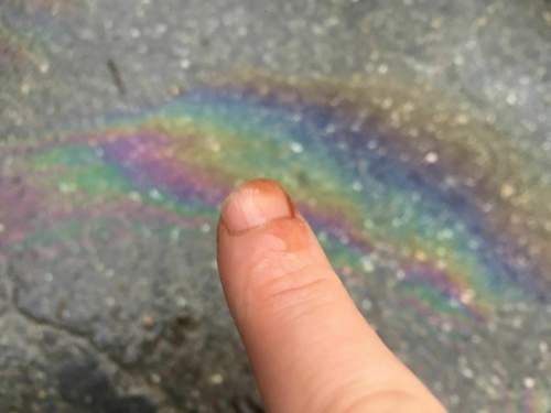

Nabend zusammen! Nun hat es mich auch erwischt. Ich fahre einen 2.0 l benziner 4x4 von 2014, und seit ein paar tagen habe ich unterm Kühler auch ölflecken. Ich war mir zuerst nicht sicher ob es Servo oder Motoröl ist. Allerdings habe ich das jetzt nochmal gecheckt, ist definitiv Motoröl. Vor dem unteren kühler (LLK?) geht so ein Stahlrohr zu Beifahrerseite, dort hängen auch Öltropfen dran... Ist das jetzt das mit der lockeren Schelle? Wie soll man da drankommen?
Lenkgetriebe sieht dicht aus, Bremsflüssigkeit, und alle anderen ersichtlichen Flüssigkeiten sind alle im Norm Bereich.
Könnte mir das nochmal jemand erklären wieso dort unten überhaupt Öl ist?
Ich habe jetzt erst für Anfang Februar einen Termin für den großen service, TÜV und bremsen ausgemacht.
Kann ich noch solange fahren,ohne das was am Auto kaputt geht? Wenn er zuwenig Öl hätte, würde er sich doch bestimmt melden oder?
Liebe Grüße

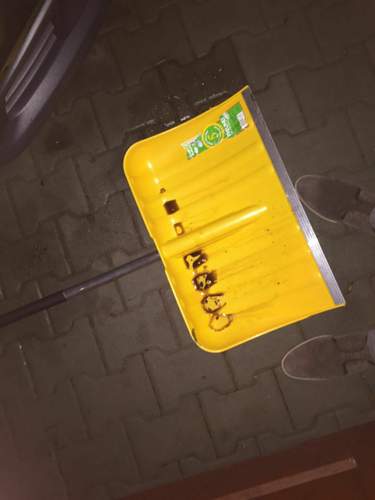

Hier noch ein paar Aufnahmen von Gestern und das mit der Schaufel von heute morgen. Menge in der Schaufel ist ca ein halbes Schnapsglas (geschätzt)

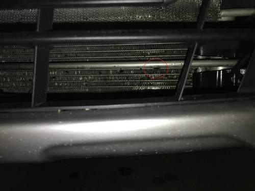

So jetzt bin ich es nochmal. Heute sind wir nochmals zu zweit an die Sache ran gegangen.
Mein SV hat dann auch gleich vorne an demquer verlaufenden Rohr das rauskommen des Servoöls gesehen.

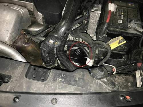

Ich habe jetzt mal den Ölstand gecheckt, scheint fast leer zu sein.
Könnt ihr mir ein Öl empfehlen? ich muss ja jetzt nochmals reinfüllen bevor ich zu FOH fahren kann,
nicht das mir dann das Lenkgetriebe doch noch verreckt :-/
Hier tritt das Öl aus:
https://data.motor-talk.de/.../img-3755-1242898236377398842.JPG
Das müsste der Servobehälter sein,oder?
https://data.motor-talk.de/.../img-3758-5735778802025470147.JPG
Ölaustritt querrohr
Servobehälter
So schnell wird aus "definitiv Motoröl" dann doch Hydrauliköl...
Du musst das Öl verwenden welches der Hersteller vorschreibt. Also ein DEXRON-VI. Gibt es z.B. von Castrol, Transmax DEXRON-VI MERCON LV
Das sieht mir sehr nach nicht mehr ganz frischem Servoöl oder ATF aus.

Ich bin dann zu meinem 1. Wahl FOH habe ihm erzählt das es vorne undicht ist, und ich schon 1 Liter nachgefüllt hab. Daraufhin blickte ich in ein entsetztes Gesicht, das mir erklärte das ich KEINE hydraulische Servo hab, sondern eine Elektromechanische.
Das Rohr welches undicht ist, ist die Kühlung für das Getriebeöl der Automatik . :-/
