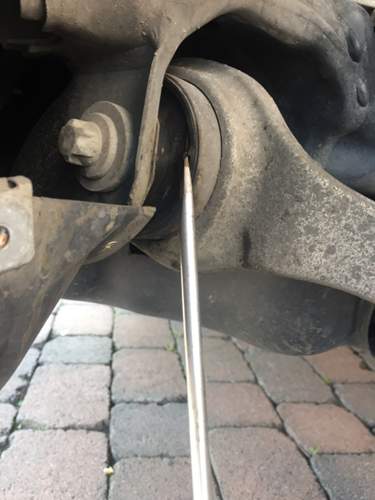

Gestern habe ich Ölflecken auf dem Boden der Garage gefunden.Es handelt sich beim Fahrzeug um einen CDI 270. Ich glaube die Stelle gefunden zu haben.Es ist die Zugstrebe vorne rechts in Fahrtrichtung.DieStrebe ist nur an der Seite der Befestigung am Vorderachsträger verölt.Die Seite mit der Schraube ist trocken.Das Auto hat 170000 km gelaufen.Meine Frage:Ist das Lager der Zugstrebe mit Öl gefüllt?

Die Originalen Lager der Zugstreben sind mit Öl gefüllt. Meyle HD sind Vollgummi. Wenig gelaufen dein Vormopf.
Du meinst sicher den Querlenker. Da ist nichts mit Öl. Deine Flecken am Boden kommen sicher von deinem Motor.
Bodenabdeckung Öffnen und erst mal nachschauen von wo es kommt. Eventuell Verölung am Motor mit Bremsenreiniger beseitigen und nach eine Längere Kontrollfahrt wieder nachschauen wo es Ölt.
Er meint sicher die Zugstrebe, weil er auch Zugstrebe geschrieben hat und die ist mit Öl gefüllt 😁

Ich habe die Motorabdeckung oben entfernt.Man sieht kein Öl.Auch hinter dem Turbo ist nichts.Wenn was vom Motor kommen würde wäre die Zugstrebe total verölt.Ist sie aber nur links.

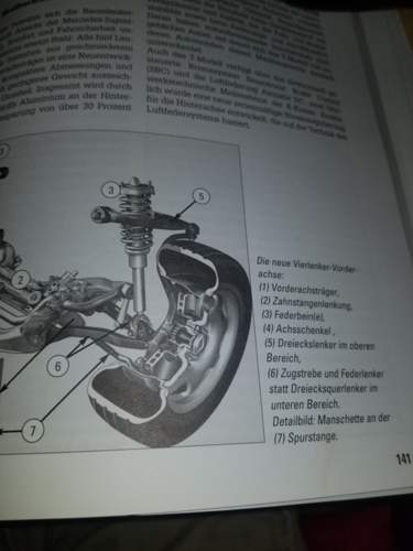

Vorderachse W211
In allen Mercedesunterlagen werden diese Fachbegriffe verwendet (Federlenker, Zugstrebe usw.). Querlenker ist auch richtig aber als Oberbegriff bzw. allgemein gesprochen. Manche Begriffe sind aber schon MB-spezifisch. Dann weiß jeder was gemeint ist und beim googeln nach Teilen wird es auch einfacher.
Was ist das für ein Buch?
Jetzt helfe ich mir selbst E Klasse ab Modelljahr 2011 von Dieter Korp

Ich hatte die Zugstrebe am Lager mit Bremsenreiniger gereinigt.Heute bin ich 23 km gefahren.Das Kühlwasser war 85 C heiss bei einer Aussentemperatur von 28 C.In der Garage abgestellt.Danach fand ich nur noch 1 Tropfen Öl.Konnte aber feststellen,dass der Gummi in der Zugstrebe beschädigt war.
Wie schon jemand geschrieben hat wird bald kein Öl mehr im Lager vorhanden sein.
