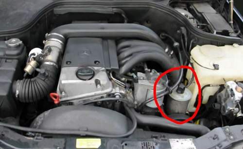

Schau mal wie voll das Servoöl noch ist.
@Steven4880 schrieb am 31. Mai 2015 um 22:01:56 Uhr:
Wo kann man das nachschauen?
Da sollte, wenn du vor dem Motor stehst vorne rechts am Motor, der Servoölbehälter sein. Direkt auf der Servopumpe. Die wird über einen Riemen angetrieben. Bei meinem kann man die Verschlussmutter von Hand wegschrauben und den Deckel abnehmen. Im Behälter ist dann eine Markierung.

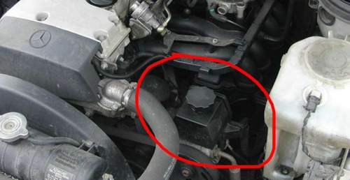

Gibt 2 Verschieden Bauformen.
Beim 180er müsste es der hier sein. Guckst du Bild 1:
der Andere sieht so aus. Guckst du Bild 2:

Und er hat Variante 2, da er ja noch nen frühen Vormopf hat. Im Endeffekt kann man in beiden Fällen erkennen, ob der Füllstand korrekt ist: im ersten Fall über den Peilstab am Verschluss in zweiten Fall an der Markierung im Behälter.
Ich würde den Motorbereich und alles drum herum mal gründlich sauber machen und danach 3 km fahren und erneut nachschauen. Dann müsste eindeutig klar sein, woher die Leckage kommt.

Schauf wie beim ersten Bild aus
ist doch eigentlich Wurscht ob rund oder eckig.
Guck erst mal rein ob noch Öl drin ist. ;-)
@Dem-Anton-sein-Benz schrieb am 1. Juni 2015 um 14:48:23 Uhr:
Steht auf maximum
