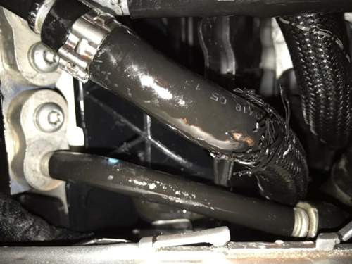

Ich hole das Thema mal wieder aus der Versenkung. Wir haben momentan auch sehr starke Probleme mit geplatzten servo Schläuchen.
Es geht um einen S8 5.2l aus 2006. Das Auto war in der Werkstatt und es wurde der Servo Kühler gewechselt... Hat ein halbes Vermögen gekostet.
Seit dem fliegt uns jetzt schon das 4 mal der Servo Schlauch um die Ohren. Es sind neue Schläuche und sie reißen an X beliebiger Stelle.... Mal vorne mal in der Mitte... Mal hinten.
WEIß EINER WORAN DAS LIEGEN KANN...!? JEDESMAL BEIM STARTEN DES AUDIS...!!!

Lass mich raten, entweder die 18 oder die 10 Platzt euch?
Warum beim Starten: Weil beim Starten von der Servopumpe erstmal eine Druckspitze kommt; dieser Druckimpuls killt den Schlauch. Dazu ist das Öl kalt und dickflüssiger, das erhöht den Druck weiter. Wenn es den falschen Schlauch trifft -> Bums.
Im Druckschlauch (Vorlauf) sind bis zu 125Bar... das ist nicht gerade wenig.
Mein großes ABER: Wie sollte man Vor- und Rücklauf vertauschen können, wenn nur der Kühler gewechselt wird. Der Kühler hängt ausschliesslich im Rücklauf. Es ist gar nicht möglich Vor- und Rücklauf zu vertauschen. Lediglich die Kühlleistung des Kühlers würde herabgesetzt, aber nicht derart, dass beim STarten ein Schlauch platzen könnte.
2.Möglichkeit: Das Regelventil in der Servopumpe ist hinüber, dies wirkt als Druckbegrenzer, klemmt dies geschlossen, dann machts bum, da die Pumpe soviel Druck aufbaut, bis der Schlauch aufgibt.
Deswegen verdächtige ich eher die Servopumpe und das Regelventil.
(Entweder vorher bereits defekt, oder infolge von unsaubererem Arbeiten und Verschmutzung bei der Reparatur).

Welcher Schlauch genau platzt eigentlich immer wieder?
Danke dir schon mal für deine Zeit und Nerven... Erklärst das wirklich erstklassig mit dem richtigen beiwerk.
Es ist die 18...die platzt ständig weg.
Bild anbei...
Und wenn Schlauch 18 und 13 hinten vertauscht wurden!?

Die 18 hält weniger Druck aus. Daher liegt die Vermutung nahe, dass der Systemdruck zu hoch ist, oder er den Vorlaufdruck abbekommt.
Wie beschrieben kann man die Schläuche nicht vertauschen, wenn nur der Kühler gewechselt wird, vertauschen geht nur hinten am Lenkgetriebe, dort wo man so richtig gut rankommt (durch die Öffnung, welche kleiner als eine Postkarte ist). Vorn ist ein Vertauschen nicht möglich.
Ist hinten alles richtig, dann liegt entweder eine Verstopfung vor, oder der Druckregler in der Servopumpe ist defekt.

Sofern 13 und 18 am Lenkgetriebe vertauscht sind.... dann macht der Schlauch 18 kurz "dicke Backen". Allerdings ist das wie zuvor beschrieben praktisch gesehen unwahrscheinlich. Der Werkstatt wird dort nicht dran gewesen sein, da der Kühlertausch das nicht erfordert. Es ist auch recht kompliziert die Schläuche hinten zu vertauschen... das geht nur mit Gewalt.
Das Bild ist vorn hinter dem Nebelscheinwerfergitter, oder?
Nur eine Idee: Beide Schläuche zum Servo-Ölkühler ab und mal "durchpusten". Wenn der neue Kühler keinen Durchgang hat, dann ist die Ursache auch gefunden.
Würde mich allerdings wundern, da die Servopumpe dann beim Füllen bereits "heulen" müsste, da sie die Leitung nicht durchgesült bekommt und den Druck gegen ihr Maximum fährt... das hört man deutlich.

Es läuft ja auch immer mehr oder weniger lange. Ging jetzt wieder 10 Tage und 20 km gut. Heute bei der Kälte draußen gehabt... An gemacht... Peng.
Ja ist das Bild hinterm Gitter.
Kühler hat Durchfluss... Haben es mit Druckluft getestet. Kommt etwas Luft an. Finde es aber nicht so übermäßig viel.
