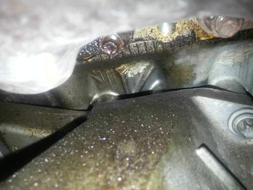

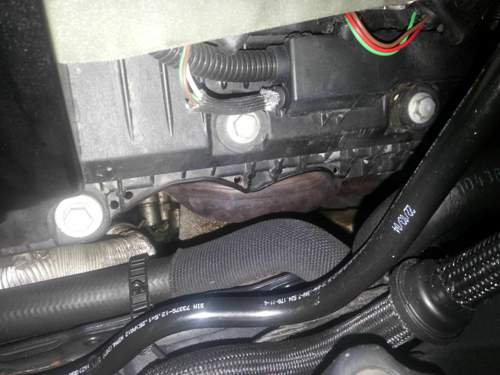

Servus zusammen,
mein 🙂 hat bemerkt, dass mein 645ci Motoröl verliert und eine Motorwäsche gemacht. Die untere Motorpappe ist etwas versifft und es tropft seit kurzem an der Ausparung leicht heraus. Nun meine ich, das Leck gefunden zu haben.
Auf der Fahrerseite am Zylinderkopf kurz hinter der LiMa drückt es Öl raus. Dazu hab ich versucht, ein paar halbwegs gescheite Fotos zu schießen 😉.
Erkennt jemand, ob es sicher an der Zylinderkopfdichtung liegt? Oder könnte es auch diese ominöse Dichtung hinter dem Lagerbock der LiMa sein? Die LiMa selbst ist trocken und der Motorblock ist nur vorn verölt.
Die andere Bank ist komplett trocken, soweit ich das erkennen konnte.
In den letzten 10t km hatte ich einen kaum messbaren Ölverbrauch. Nur das Kühlwasser wird langsam weniger, was auch am Wasserrohr liegen könnte (ca. 1l / 2000km).
Dass der Motor Öl und/oder Kühlwasser verbrennt, ist mir bisher auch nicht aufgefallen. Das Abgas stinkt nicht besonders und Nebelschwaden kommen auch keine aus dem Auspuff raus 😉.

Das ist ein bekanntes Problem. Hinter dem Halter der Lichmaschine verschließt eine Gummidichtung einen Ölkanal. Mit der Zeit wird diese hart, und dann läuft es hier raus. Wenn das Öl von oben kommt ist es die Ventildeckeldichtung.
Das Problem mit der Dichtung (Lima) sollte man nicht zu lange aufschieben. Es gab schon Fälle, wo das Öl richtig rausgespritzt ist. Die Dichtung ist sehr schlech zugänglich, und der Tausch ist nicht billig !
Kommt deiner Meinung nach eine undichte ZKD nicht in Frage?
Über die Dichtung hinter der LiMa hab ich im 7er Forum auch was gelesen. Die LiMa selbst ist nicht verölt. Ist die Dichtung soweit entfernt, das das sein kann?
Ich werd dieses Jahr noch das Wasserrohr und die Zündkerzen tauschen, dann seh ich besser, was los ist.Ölstand behalt ich im Auge.
Die Baustelle wird immer größer 😰
ZKD sind beim N62 sehr stabil. Wenn der Bordcomputer noch keine Meldung gezeigt hat bzgl. zu hoher Kühlwassertemperatur, ist es sehr unwahrscheinlich, dass die ZKD defekt ist. Die Dichtung hinter der LiMa ist häufiger betroffen, was aber das kleinere Problem wäre.

ist gerad fertig geworden. Neben dem BimmerFix war bzgl. Ölverlust der in Fahrtrichtung linke Ventildeckel vorne wohl drastisch verzogen (frag mich nich....) - ist ein neuer drin, kost 219 Euro plus Märchen....sollte jetzt also wieder dicht sein. Nach BimmerFix auch beim Abdrücken keinen Verlust mehr...erst mal weiter beobachten....mal gespannt, was ich morgen bezahlen darf.. 🙂 Auf der Uhr hat er gerad 230TKM...allerdings ist wohl beim Vorbesitzer eine größere Rparatur gemacht worden, incl Nockenwellen und Co....KÖNNTE den Ventildeckel erklären...(hat wohl jemand danaben gegriffen...) Dem Warnazeiger Temperatur traue ich noch nicht wirklich, und immer über das versteckte Menü 19 zu gehen, ist da auch keine Lösung, denke ich. Jenachdem, wie schnell oder weit fortgeschritten der Wasserverlust ist, kann das sehr schnell sehr übel werden. Hatte damals mal einen alten 735i (84er BJ) - der hatte dann anschliessend einen Riss im Kopf nach der Nummer....Auf BimmerFix hab ich knapp 10 Tage warten müssen, weil die Post in Verbindung mit dem Zollamt ein wenig geschlampt hat..scheint aber gut geklappt zu haben, ich finde das System an sich sehr gut, da sollte also nichts mehr passieren. Wenn doch, würd ich wahrscheinlich dann doch die Nummer mit dem Teleskoprohr durchziehen. Wenn ich nur nicht mittlerweile zu faul zum selberschrauben wäre...🙂 Ich habe aber trotz allem immer noch den leisen Verdacht, daß die Technik beim Vorgänger MB ML55 AMG dahingehend doch massiver und langlebiger war - mal sehen, ob ich mir mit dem Wägelchen jetzt einen Gefallen getan habe - aber fährt ja schon richtig geil das Ding..🙂 halt ein völlig anderes Konzept.

dann war bei dir also nur der Ventildeckel undicht? Nach euren Aussagen und nachdem ich gestern den Ventildeckel nach Öl abgetastet hab, wird es bei mir wohl diese Dichtung hinterm LiMa-Träger sein. Mein Wasserrohr-Kit hab ich bei ebay-Kleinanzeigen gekauft. Dort gibt es einen Anbieter. Mal schaun, was das Kit taugt.

Nach Aussage des BOSCH-Schraubers war´s bei mir der Ventildeckel - und normalerweise ist der mit seinen Diagnosen sehr zuverlässig.....aber die Nummer mit der Dichtung LiMa läßt ja noch hoffen...🙂
