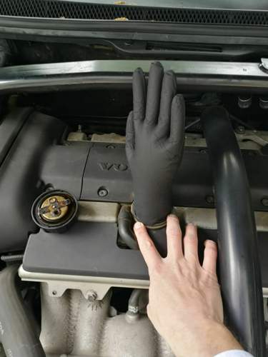

@kirsi schrieb am 20. November 2016 um 12:04:04 Uhr:
schau erstmal ob die Ölfalle zusitzt. Motor laufen lassen, Öldeckel aufschrauben, schauen ob hier viel Druck rauskommt. Kann man mit einem Einmalhandschuh, den man drüberstülbt, ausprobieren. Er darf nicht wie ein Luftballon aufgeblasen werden.
Gruß Wilfried
ich habe den gleichen Motorcode und auch massiven Ölverlust auf der Zahnriemenseite.
Nun siehe Bild.
Also Ölfalle wechseln?
Kann man das selbst erledigen ohne Bühne?
Und vor allem: Müssen die gerade erst für teuer Geld in der Werkstatt getauschten Simmerringe auch wieder neu?
(Ich ärgere mich etwas über die Werkstatt, die erstmal für viel Geld den ZR und die Wellendichtringe gewechselt hat, und ich wieder selbst die Lösung finden muss...)
Viele Grüße
Ölfalle verstopft
