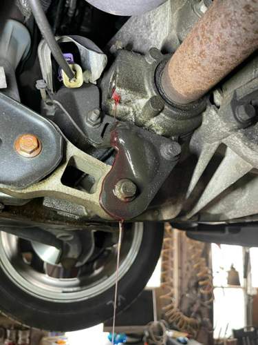

Musste jetzt mit meinem mal zur Hauptuntersuchung und da wurde festgestellt, dass das Getriebe undicht ist. Ist schon mehr als schwitzen, es Hängen Tropfen untem am Getriebe. Ich habe mir dann mal den Fiesta von meiner Mutter angeguckt und konnte da das gleiche Bild feststellen. Ist vermutlich also kein Einzelfall. Hat von euch schon mal jemand das Problem gehabt und weiß wo die Undichtigkeit ist?? Habe keine Lust jetzt alles zu zerlegen um die Stelle zu finden, wenn es ein bekanntes Problem ist.
Glitti
39 Antworten
Ja genau da sifft es raus!
Wenn ich dich richtig verstehe tauscht man da nur den Gummibalg?
ja. du wirst am E-Teil schon sehen das der Gummibalg auch einen Simmering hat...

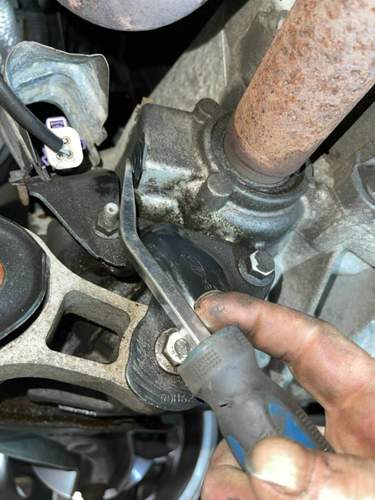

Nachdem ich das Ersatzteil jetzt zwei Jahre hier liegen habe, dachte ich mir baust du es mal so langsam ein 🙂
Danke A4duke, hat genau so funktioniert wie du geschrieben hast.
Für alle Nachahmer: Hilfreich ist ein Plastikkeil um den neuen Simmering einzudrücken. Den Schaltzug komplett vom Getriebe entfernen! Nicht wie ich versuchen den weißen Plastiknippel auf der Getriebeseite dran zu lassen, da bricht das Plastikgehäuse und du kannst einen neuen Schaltzug kaufen. Ich habe vorher das Getriebeöl in einem sauberem Eimer abgelassen, weiß nicht ob das unbedingt erforderlich war. Dazu habe ich noch einen Liter Öl zum nachfüllen geholt.

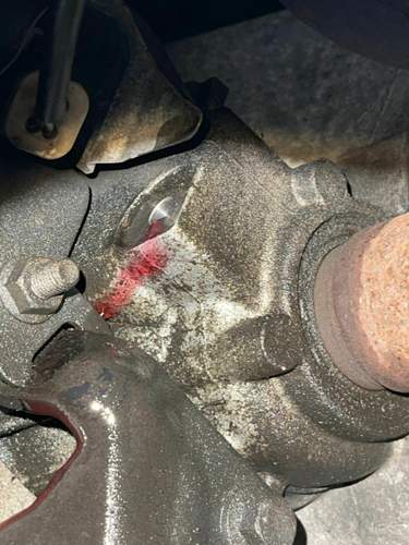

Hallo Leute , ich komme mal direkt zu Thema, gestern meine Nachbarin mich angesprochen das es doch sehr laut beim anfahren wäre das der Auspuff wohl kaputt es und ich es nicht bei meinen Bekannten schweißen lassen kann , ich bin eingestiegen und direkt gemerkt das es nicht der Auspuff ist sonder das Geräusch von Getriebe kommt , wagen auf die Bühne und erst mal nach dem Getriebe Öl nachgeschaut was nachgefühlt ungefähr 2 Liter ging ohne Probleme rein , doch dan habe ich hintern Getriebe ein Loch entdeckt wo die ganze Flüssigkeit wieder raus läuft , Loch zu gestopft und wieder nachgefüllt, kann mir einer sagen was das für ein Loch ist ?
Von oben sitzt ein Stopfen in dem Getriebe, eventuell ist der beschädigt und dadurch läuft das Öl unten raus. Das solltest du mal genauer anschauen. Das Loch ist nicht verschlossen und hat keine Aufgabe.
Was für ein Öl füllst du denn ein? Rot ist kein mir bekanntes Öl für das Getriebe. Sag Bitte nicht das du ein ATF einfüllst?
Hi danke für deine Antwort , was für ein Stopfen kommt da rein ? Hast du da eine teile Nummer von oder ein Bild ? Getriebe Öl ist Dexron 5
Hier sieht man einen runden schwarzen Stopfen https://www.ebay.de/itm/362618566896 , den Stopfen sollte man entfernen (zuerst muss der Sicherungsstift raus) und mal reinsehen ob man etwas erkenne kann.
Ich kann mir allerdings nicht vorstellen das es an dem Stopfen liegt, aber eine andere Idee habe ich gerade nicht. Wurde mal an dem Getriebe gebastelt? Wenn es an dem Stopfen nicht liegt muss das Gehäuse kaputt sein (ein Riss oder ein Loch haben). Wie gesagt hat das Loch keine Funktion und es ist nicht verschlossen.
Dexron5 ist ein ATF Öl, sollte man das Problem lösen würde ich ein richtiges Getriebeöl empfehlen.
