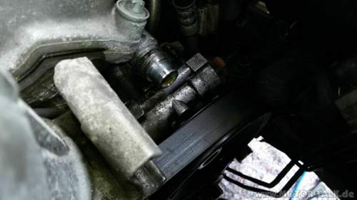

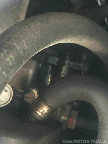

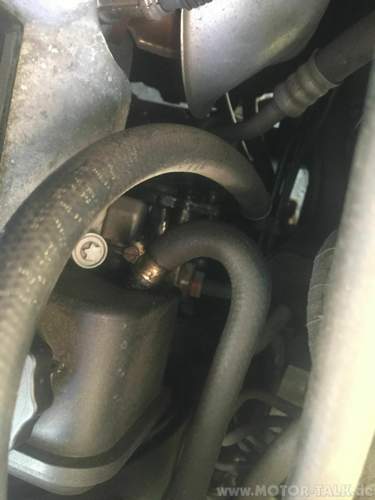

gestern ist mir aufgefallen das ich einen kleinen Ölfleck unterm Wagen hatte, es war kein Motoröl.
Jetzt habe ich vorhin mal mit der Taschenlampe geschaut und Bilder gemacht.
Für mich sieht es so aus als wenn das Öl aus dem Kleinen Schlauch am Lenkhydrauligbehälter kommt.
Vorab vielen Dank für Eure Hilfe

Sondiere doch mal den Bereich wo der Behälter an der SP sitzt mit einem Spiegel!
Tippe da eher auf den O Ring des Behälters.
Der obere Rücklaufschlauch welcher vom Ölkühler der Servolenkung zum Servobehälter führt wird eigentlich nicht so häufig undicht.
Das eigentliche Problem bei der Rücklaufleitung, befindet sich unten am Wasserkühler, wo der Nippel sitzt, welcher zum Eingang in den Servoölkühler führt.
Dort ist häufig die untere Rücklaufleitung abgesprungen!
Bist du sicher, dass die Ölspuren, tatsächlich vom Servoöl stammen?
Das kann durchaus auch Motoröl sein.
Undichtigkeit am Unterteil vom Ölfiltergehäuse, oder vom Anschluss des Wärmtauschers seitlich vom Ölfiltergehäuse, suppt durchaus auch in den Bereich, wo es an deinem Motor ölig ist.
Schau dir die Bereiche nochmal mit richtig Licht an.

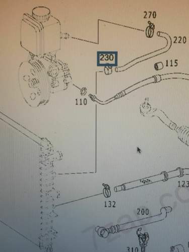

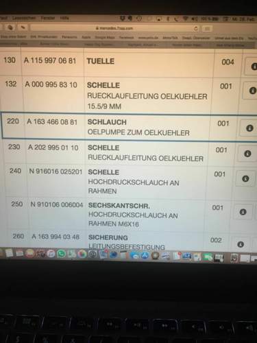

Da ich gerade das selbe Projekt vor mir habe, hier mal die Teilenummern:
Schlauchschelle für den Schlauch oben vom Servobehälter zum Kühler: A 005 997 02 90
Dichtring zwischen S.behälter und Pumpe: A 000 466 18 80
Metall Sprengring zur befestigung am Übergang Pumpe/ Behälter,
muss nicht, aber falls er wegfliegt A 000 994 19 03
Beutel liegen gerade vor mir, Nummern stimmen also laut Verpackung.
Den Ausgleichsbehälter habe ich von Lemförder aus dem Netz für 10,- ohne Versand.
In der Hoffnung, dass mein Garagenboden dann auch fleckenfrei bleibt und weiter in der Hoffnung, dass MB mir ne gemopfte Schelle verkauft hat🙂

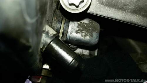

So sieht das aus. In Fahrtrichtung links, Höhe linke Zylinderbank.
War recht einfach.
Öl absaugen, dann Schlauch zum Kühler lösen
Torx vorne raus, den Sicherungsring raushebeln und bach vorne abziehen. Doe alte Dichtung war recht hart.
Zum säubern mit Bremsenreiniger und Druckluft, habe ich nen Gummifinger über den Einlass zur Pumpe gezogen, um Dreck darin zu vermeiden.
Dann die Dichtung auf das Eingangsrohr zur Pumpe schieben, Behälter drauf usw.
Ich habe zuerst versucht, die Dichtung ins Gehäuse zu setzen und dann den Behälter aufzuschieben. Geht nicht.
Ich bin nicht so der Schrauber, darum mein Beitrag, damit sich andere Halbschrauber auch ruhig rantrauen.
Materialwert, lächerlich. Behälter Lemförder 10,-€ Dichtung etc 6,- und 4,- Versand.
