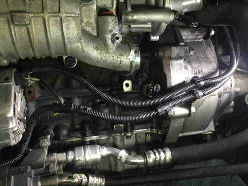

Also die Bilder sind gut aber wie Dorfbesorger schon geschrieben hat, gehen da schnell ein paar Stunde drauf für.
Es gibt nach den Bildern zwei mögliche Ölquellen für. Zum einen der Kurbelwellensensor oder das Rohr für den Ölpeilstab, eine dritte wäre auch noch möglich, die Dichtung der Zylinderkopfhaube.
Um da ran zu kommen baust du den ganzen Vorderwagen auseinander.
Wäre das Öl nur unten sichtbar und das ausgehend von der Verbindungsfuge zum Getriebe könnte man noch den Simmerring in Betracht ziehen

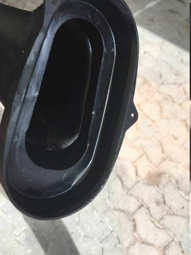

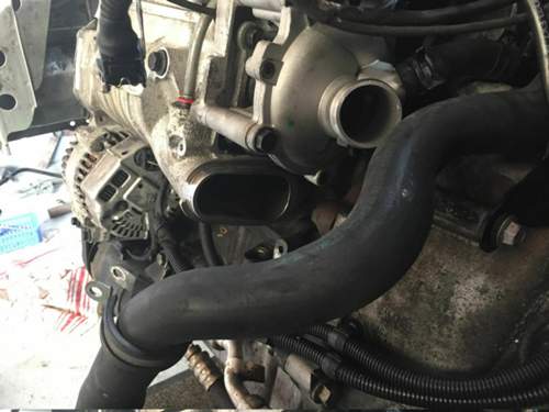

Ich habe meinen gerade auseinander und hab dir mal eben ein Foto gemacht, hab bei mir die Kette samt Zahnräder gewechselt sowie WaPu und alle Dichtungen neu welche der Alterung unterliegen und aus Gummi oder Kunststoff sind.
Und wenn erst wieder alles wieder zusammengebaut ist kommt man da nicht mehr ran, zumindest an den Dichtring des Sensors.
Bei deinen Bildern kann man gut erkennen dass das Öl von oben kommt.

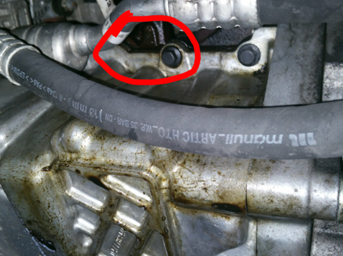

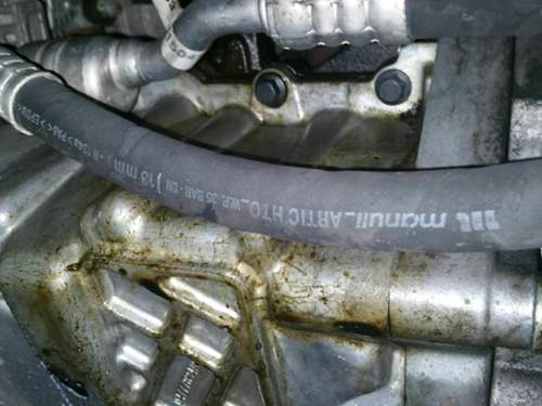

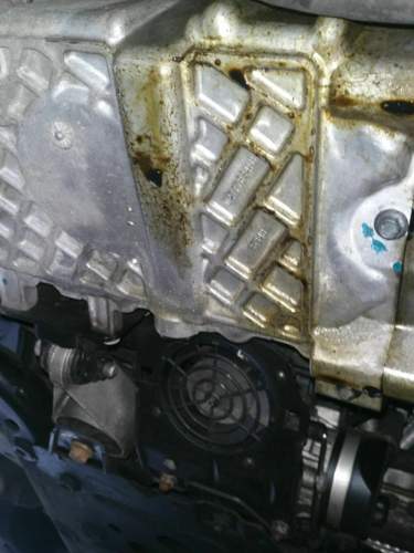

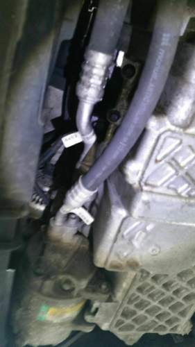

Ich hatte letzte Woche alles mit Bremsrnreiniger sauber gemacht, kann aber so leider nicht sagen wo es her kommt. Ich würde fast vermuten, das es die Ölwanne ist, Da ich oben am Ventildeckel nichts erkennen kann, das da was feucht ist. Auch am Block sehe ich so nichts. Hier ein Bilder von letzter Woche, wo ich sauber gemacht hatte.
Kann es denn sein, das der kleine so viel nur beim fahren verliert und auf seinem Stellplatz nichts tropft? Ich vermute, das es in den roten Bereich raus kommt.

Du musst bedenken, wenn du den Wagen fährst, steigt der Öldruck mit zunehmender Drehzahl, dadurch wirbelt das Öl sehr in der Ölwanne und im Motorblock und nun kommen noch die verdichteten Abgase ins Spiel welche sich an den Kolbenringen vorbei schmuggeln und dadurch wird das Öl noch unter Druck versetzt und sucht sich einen Weg nach aussen. Zu 99% am Sensor und am Ölpeilstab und an der Haube, dein Foto Nr 2 zeigt deutlich dass das Öl von oben kommt hier könnte der Sensor in frage kommen doch durch den Fahrtwind verteilt sich das Öl gleichmässig.

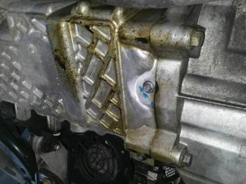

Anbei 3 Bilder die deinen Ölverbrauch und die Ölfeuchte erklären.
Hab heut meinen kleinen weiter zusammengebaut und zugleich alles sauber gemacht, ein gewisses Mass Öl im ansaugtrakt ist normal da dies durch die kurbelgehäuseentlüftung in den ansaugtrakt gelangt.

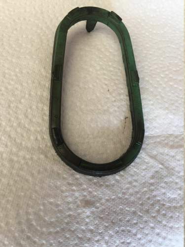

Unten am Kompressor kommt ein Kunststoffrohr welches nur mit einer Schraube gehalten wird und dort Sitz eine Gummidichtung an welcher das Öl herausgedrückt wird und auf den Motor spritzt.
Selbst bei mir sind die Ölspuren zusehen, lass einen Kompressionstest machen und wenn die werde schlecht sind, gib den Bock am besten zurück, geh dazu aber in eine andere Werkstatt denn dein Händler wird mit Sicherheit behaupten das alles ok ist. Die Kompressionswerte muss du mal googlen.

Hallo, sorry das ich mich bis jetzt nicht zurück gemeldet habe. Bei mir ist wieder alles in Ordnung.
Genau wie calibra4ever geschrieben hat, hat stick an der in seinem Bild gezeigten Dichtung öl raus gedrückt. Die Werkstatt hat diese gewechselt und den ganzen Motor abgepudert. Alles wunderbar jetzt. Vielleicht hilft es euch auch.
