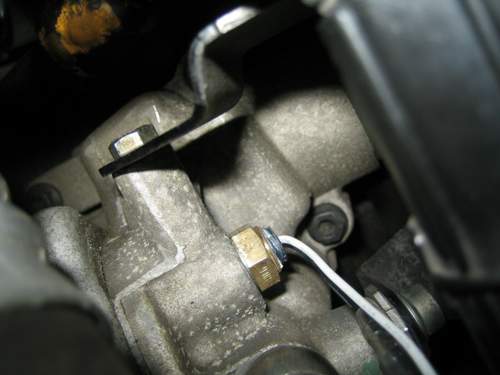

Da ich mir eine Ladedruck und Öltemperaturanzeige nachrüsten möchte wollte ich fragen ob mir jemand sagen kann wo ich den Sensor für die Öltemperatur an meinem Audi einbauen kann.
Hab da mal irgendwo was gelesen von einer Inbusschraube irgenwo in der nähe des Ölfilters, diese find ich aber nicht.
Hab da auch was gelesen das man den Sensor in die Ölablassschraube machen kann, was ich aber NICHT möchte.
Wäre net wenn mir jemand helfen könnte eventuell mit Bild.
Ladedruck hab ich so angeschlossen wie auf dem Bild, hoffe das es richtig ist.

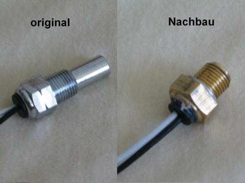

Nun, das weiß ich nicht ob da andere passen oder wie es speziell mit deinem Hersteller ist, aber bei universellen Sachen wie Wassertemperaturanzeigen von VDO oder so sind die meist gleich. Gibts von deinem Hersteller keine anderen Geber? Ansonsten würde ich mir wohl einen passenden Adapter zusammenlöten. Ein bestehendes Gewinde mit einer anderen Steigung nachschneiden? Naja, das ist so ne Sache und würd ich speziell hier nicht anwenden, da du es ja auch bisschen fest ziehn musst, damit es dicht wird und das Gewinde ist dann nicht mehr so stark belastbar.
das ist ein PT100 Fühler im Gehäuse vergossen, mit anderen Worten ein Serien oder VDO Geber nutzt da nix . Anzeigen wird diese Anzeige nur noch Schrott. Was sie vermutlich eh schon macht , aber dann erst recht.
Eine passende Hülse/ Adapter ist das deine einzige Chance, der Sensor selbst wäre auch zu lang für den Serien Einbau Ort.

Der selbe Geber ist bei Raid dabei aber ich find keine anderen speziell für meine Anzeige, ich probiers mal mit dem originalen und dann hab ich noch einen gefunden der normal für Motorräder ist und mach mal bei verschiedenen Temps ne Vergleichsmessung des Wiederstandes.

Sooo bin mit allem fertig und wollte euch mal die Ergebnisse präsentieren.

Den original Fühler konnte ich erfolgreich in ein Temperaturfühlergehäuse vom Öltemperaturgeber eines Golf2 GTI implantieren 🙂
allerdings ist es normal dass das Öl soo viel länger braucht wie die Wassertemperatur um auf 90 Grad zu kommen oder ist der Fühler etwas langsam?

Und ja die Oel Temp braucht deutlich länger als das Wasser , deswegen gibt es ja den Wärme Tauscher der das Oel Aufheizen soll. Vile Glauben ja das sein ein Oel Kühler , ist er aber nicht .
Die Rückgabe der Temp vom Oel zum Wasser kann nicht gehen , da er ja das Oel Aufheizen soll, mit einer Heizung im Wohnzimmer kannste im Sommer auch nicht Kühlen !!
Du musst tanken😁
Ja, ist beides normal. Im Stand hast keinen Ladedruck, sonder Unterdruck im System und der Temperaturunterschied und verzögerte Anstieg ist auch normal.

Hallo, der Geber für Oeltemperatur wird oberhalb des Wärmetauschers am Oelfilter direkt neben dem Oeldruckgeber eingeschraubt. Es ist dort wie ein Y-Stück gegossen. In den meisten Fällen ist der "blinde Kanal" mit einer Imbusschraube verschlossen. Allerdings gibt es das auch
vergossen. In dem Fall bleibt dir nur der Wechsel des ganzen Teils.
