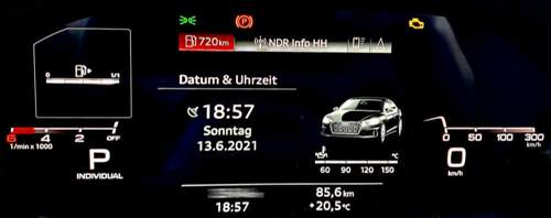

Ich habe in mein RS Q3 Sportback MJ 2021 die Anzeige für Öltemperatur und den Ölstand mit VCDS eingestellt. Dass waren also folgende Einstellungen:
Öltemperatur anzeigen:
STG 17 > Codierung > Byte 10 > Bit 1 aktivieren
Ölstand anzeigen:
STG Informationselektronik 5F
Anpassung --> "Car_Function_Adaptions_Gen2"
menu_display_oil_level (nicht aktiviert --> aktiviert)
menu_display_oil_level_over_threshold_high (nicht aktiviert --> aktiviert)
Aber wo wird die Öltemperatur angezeigt?
Beim Ölstand erscheint immer die Meldung, dass die Temperatur hoch genug sein muss und das Auto waagerecht stehen muss.
Habe ich da vielleicht etwas nicht richtig gemacht?

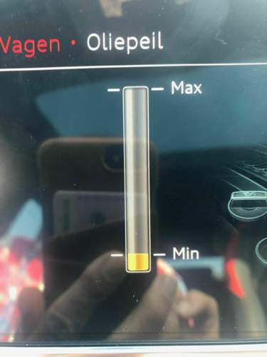

musz mann wirklich 60 km fahren, um eine Ölstand-anzeige zu bekommen ?
Beim ersten mal musste ich es, und wenn die Haube geöffnet wurde musste ich auch eine längere Strecke fahren, bis es wieder angezeigt wurde.
@Westedt schrieb am 18. August 2021 um 06:10:20 Uhr:
kann ich bestätigen.

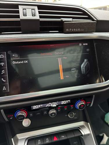

Ölstand abfragen über MMI
MMI Reset (10 Sekunden Lautstärkeknopf)
getestet mit MMI High, befindet sich dann unter Fahrzeug, Einstellungen, Ölstand abfragen ist dann ein neuer Menüpunkt

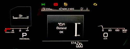

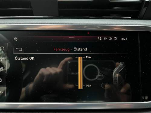

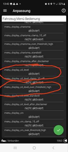

Moin
Meiner ist vom 16.04.2020. Habe es codiert und es wird angezeigt.
Weschi
68022974-312a-4ec4-8177-455acdcac8d3
@Westedt schrieb am 11. Januar 2022 um 06:23:52 Uhr:
Moin
Weschi
Hab heute beim Q3 MJ 2022 45tfsi e probiert die Ölstandsanzeige gem Bild zu codieren. Leider keine Anzeige im Menü...
Würde mir auch interessieren
geht halt nicht bei jedem. bei meinem gehts, hab ich aber mit vcds gemacht
