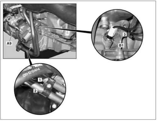

Ich bin heute einen E63 Bj 11/2006 probegefahren, dabei viel mir im kombiinstrument die ölkanne mit temperatur anzeige auf.
diese schwankte permanent zwischen 71 und 89 grad.
der Verkäufer meinte das ist normal, was ich nicht so ganz glauben kann.
was kann das sein?

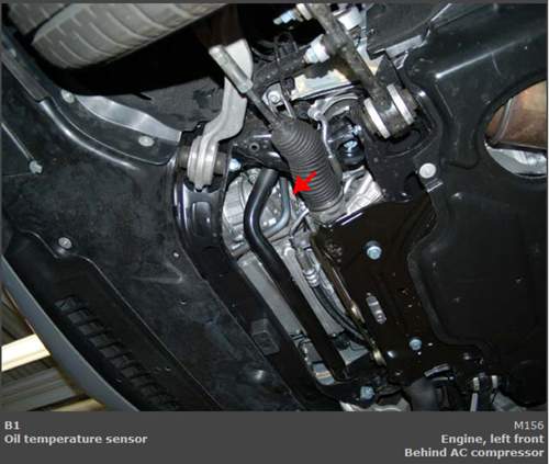

Das macht mein 63er auch schon seit drei Jahren. Ich wollte schon den Öltemperatursensor tauschen (lassen), habe ihn aber noch nicht lokalisieren können.
Der Öltemperaturanzeigenwert steigt bis ca 60 Grad "normal" an, danach schwankt er teilweise innerhalb einer Sekunde um +- 5 Grad. Gerade um den "wichtigen" Wert von 80 Grad sind die Schwankungen manchmal schon "extrem".
@Mackhack: Weisst Du wo sich der Sensor beim M156 befindet und könntest mir/uns die Teilenummer verraten?
Steckt von hinten hinter dem AC Kompressor im Motor bzw. Ölwanne drin. Siehe Bilder.
A 005 153 23 28 Sensor Öltemperatur
Öltemperatursensor M156
Ganz genau das macht er

@Mackhack: Besten Dank für die Infos. Werde den Sensor bei der nächsten Inspektion mal auf Verdacht tauschen (lassen). Gruß
