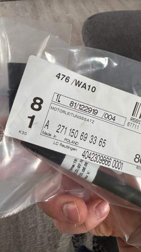

Da ich ja schon oft über Probleme beim M271 beim w203 gelesen habe bezüglich Öl im Kabelbaum Richtung ECU wollt ich fragen wie das beim M271 Evo aussieht vom Mopf 2013.
Gibt’s diese Kabel für den m271 Evo Mopf auch noch oder wird das nicht mehr benötigt?

Heute gekommen. Endlich die richtigen mit kleinen Steckern. Aber warum steht am Ende der Teilenummer 65?
Ist alles richtig so. 64 oder 65 ist einfach nur eine Teilenummer.

So hat geklappt. Sehr funmelig diese Arbeit. Aber zu zweit hat es geklappt mit spitz Zange. Stecker waren trocken. Aber sicher ist sicher
Das ging ja schnell 🙂
Die Kabel sind sehr steif und schwer beweglich. Hatte da echt Angst das die ein Kabelbruch bekommen. Aber denk die Kabel sind dafür ausgelegt.
Hab die steife Ummantelung einfach gekürzt.
Hatte da auch Angst, dass die aderendhülsen in den Steckern flöten gehen. War aber alles in Ordnung.
Wäre irgendwas kaputtgegangen würde sicher die MKL leuchten
