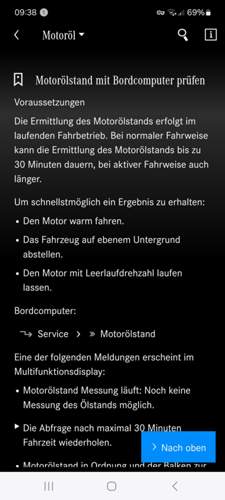

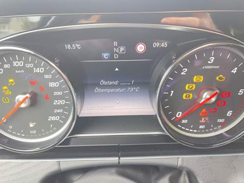

Liebe Community, ich schlage mich immer noch mit dem o.g. Thema rum.
Hat jemand Erfahrung mit der Korrelation zwischen der Ölstandsanzeige im Servicemenü und dem Wartungsmenü. Unter der Voraussetzung, dass beide Messungen identisch durchgeführt werden (gleicher ebener Garagenboden und identische Öltemperatur) bekomme ich unterschiedliche Ergebnisse. Während im Wartungsmenü angezeigt wird, dass ein Liter fehlt, zeigt das Servicemenü einen Füllstand von ca. 25% an. Ferner wurden nachweislich 8,5l aufgefüllt. Über Erfahrungen oder sonstige Information wäre ich Euch sehr dankbar. Liebe Grüße Carsten
Ist bei mir genauso, im Servicemenü ist die Anzeige bei mir bei 100%, jedoch steht im Wartungsmenü, dass ich 4L auffüllen soll, damit ich den maximalen Ölstand erreiche.
Achtet mal im geheimen Menü bei Öltemperaturen zwischen 74-76 Grad ob sich der Wert über einen "längeren" Zeitraum abnormal verändert!
Bei uns 350d om656 war der Ölstandssensor defekt, aufgefallen ist es mir beim Sprung von 74 auf 75 Grad als das Ölvolumem um 0,5L sprunghaft zunahm. MB konnte die Schwankungen nachvollziehen und Sensor wurde auf MB100 getauscht.
Das die grüne Anzeige variiert ist aber normal! Diese ist ein Langzeitmittelwert. Fährt man überwiegend Kurz und dann mal sehr lange Langstrecke, kann es schon vorkommen dass die nach unten ausschlägt sich dann wieder mach oben "normalisiert". Vorausgesetzt der Sensor funktioniert einwandfrei!
Vielen Dank für Eure Antworten. Der Sensor ist bei der letzten Wartung (v. 5000km) getauscht worden. Obwohl 8,5l eingefüllt wurden, stand im Werkstattmenü 0,9l nachfüllen und Servicemenü 25% über min. Ich habe dann (vor Urlaubsfahrt) 0,25l nachgefüllt aber in beiden Anzeigen keine Veränderung feststellen können. Alles irgendwie merkwürdig…
@Carsten350d schrieb am 24. Juli 2024 um 09:13:11 Uhr:
Der Stand soll bei genau 80Grad Öl geprüft werden. War die Klimaanlage an bzw. die Drehzahl deshalb leicht erhöht? Es macht schon nen Unterschied ob 580U/min oder fast 800 bezogen auf den angezeigten Füllstand. Sürde erst nachfüllen wenn sich der Wagen meldet.
