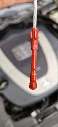

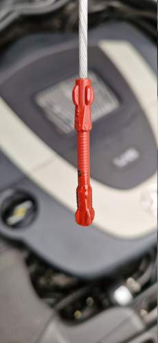

Ich hatte + - 7.5 Liter nach dem Ölwechsel wieder eingefüllt, im kalten Zustand ist die Anzeige bei ca. 1-3 Ringe unter max.
Heute nach einer längeren Autobahnfahrt, kam eine Warnmeldung ich solle das Motoröl überprüfen, gesagt getan, siehe Bild.
Der Mercedes Ölpeilstab ist ja eine Sache für sich, die eine Seite hat eine andere Anzeige als die andere, 8 Ringe auf der einen 12 Ringe auf der anderen, die Frage ist welche Seite stimmt, warum diese Unterschiede?
Laut Betriebsanleitung sind es ca 2 Liter zwischen minimum und maximum, also quasi 100ml pro Ring.
Nach 2 Stunden Stillstand, habe ich wieder gemessen, die Anzeige war genau bei Maximal, ich denke Benzin Vermischung.
Ich hatte bewußt ca. 7.5 eingefüllt, damit beim Benzin Vermischung nicht über maximal geht.
Was soll ich tun, noch 500 ml Motoröl einfüllen?
Bzw ist es normal das nun 2 Stunden Stillstand auf maximal steht quasi 400-1200ml wenn man nach den Ringen beurteilt Benzin Vermischung ist?

Auf beiden Bildern ist in etwa die selbe Menge öl ersichtlich... Nur das auf dem zweiten Bild das "max" etwas ölig ist. Sicherlich durchs rausziehen passiert, aber wenn du genau schaust siehste ja dass das öl bei beiden kurz unter der runden Vertiefung ist... Kein Problem ersichtlich.
@CGIDRIVER: manche Leute haben halt Angst , dass irgendwas ist. Bin dann auch für eher einmal zu viel nachfragen als zu wenig. Dafür sind wir ja da. Sonst würde man wegen jeder Frage zum freundlichen rennen oder man müsste Risiko gehen und es ignorieren. Jedenfalls würde man denken dass man ein Risiko eingeht, solange man es nicht versteht. ;-)
Edit:// würde da nach den bildern nichts absaugen, ist bei beiden unter Mitte! Also völlig in Ordnung so. Wenn er jetzt noch absaugt, ist eventuell bald zu wenig drin.

Mir geht's in erster Linie, das der Ölpeilstab nicht genau ist, man sieht es an den Ringen, die eine Seite zum max. Ist 8 Ringe und die andere 12 Ringe, es ist eine und die selbe Aufnahme, nur einmal 180 Grad umgedreht.
Und zweitens weiß ich das der Ölpeilstab min und max hat, mit solchen unnötigen Sprüchen muss man gar nicht kommen.
Und ich habe gesagt das nach einer Autobahnfahrt die Ölanzeige Ölmessstab geringer geworden ist, siehe Bild, und nach 2 Stunden standzeit dieser bei maximal ist, somit muss das wohl Benzin Eintrag sein, DAS ist meine Frage.
Denn wenn bei Wärme das Öl sich ausdehnt, müsste nach der Autobahnfahrt dieser auf maximal sein und wenn er abgekühlt ist, wie auf dem Bild.

Mal abgesehen von Deinen Problemen mit der Ringanzahl auf dem Ölstab, nach einer längeren Autobahnfahrt kommt in aller regel kein Benzin dazu, sondern eher kocht welcher aus. Du solltest den Ölstand soweit anpassen das er 10 min nach fahrtende auf mitte von min / max steht, egal wieviele Ringe der Chinese da drangegossen hat.

Was der Zimmer da so langatmig erzählt, ist ja nun wirklich nichts Neues und die Manipulation am Peilstab finde ich schon etwas fragwürdig. Abgesehen davon sollte eigentlich bekannt sein, dass ein Ölpeilstab nach dem Abwischen schon immer wegen des Entweichens der Luft langsam und bis zum Anschlag ins Rohr geschoben wird. Zudem ist die perfekte Messung auch schon immer bei kaltem Motor und waagrecht stehendem Fahrzeug gewesen, weil sich dann wirklich alles Öl in der Wanne gesammelt hat.
Insofern haben CGIDRIVER und andere schon völlig recht: Ölmessen ist keine Wissenschaft, man muss es nur richtig machen.
