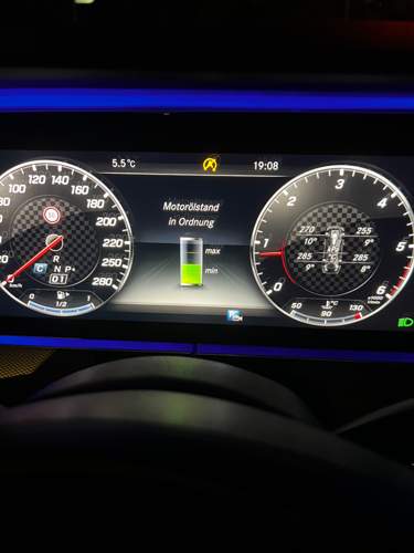

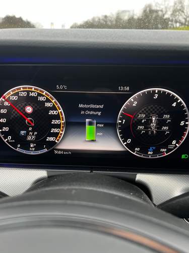

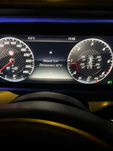

nach der zweiten Inspektion habe ich laut Boardcomputer wieder zu viel Öl an. Das passier ab ca 130km/h. Damals hatte ich auch nachträglich Öl bei MB abgelassen. Kann es sein, dass die bei der Inspektion nicht komplett das ganze Öl ablassen?
Kann ich das nicht einfach so lassen bzw. so weiter fahren, weil das ggf. eine Ungenauigkeit vom Mercedes Sensor ist?
Kann da etwas passieren?
BJ 08/20 vorMopf E300de T
6.0 Liter wurden bei MB im rahmen der B1 Inspektion gewechselt.
Im Werkstattmodus geht die Liter Anzeige auf der BAB gerne auch mal über 7 Liter hoch.
Anbei Fotos.

Im Stand kalt stehen einfach mal 7 Liter im Werkstattmenü. Ölmessstand im Service Menü ist genau auf Max. Kalt, vor Fahrt.
Ich denke, die war noch Restöl drin. Morgen früh lasse ich es entfernen. Bis dahin heize ich nicht auf der Autobahn.
Wir haben 6 W 213 er als Taxi im Bestand. Alle haben schon einen neuen Ölstandsensor bekommen. Einer mit Motorschaden. Ölstand zu gering wurde im KI angezeigt. Frühschicht 1 Liter nachgefüllt und Nachtschicht ein Liter. Das war’s dann mit dem Motor. Neuer Motor von Mercedes eingebaut , und was machen die ? Bauen den alten Sensor wieder ein . Nackiger Motor 9500€ , komplett 12500€.
Hab dann das Öl abgelassen und neuen Sensor verbaut. Neues Öl drauf und seit 9 Monaten läuft er. Was ich damit sagen will ist , daß man sich auf die Anzeige und Meldungen im KI nicht verlassen kann .

Ok. Also Öl wurde komplett abgelassen. Dann wieder verringert eingefüllt. Ca 30min gedauert. Gab eine Entschuldigung und keine Kosten. Daumen hoch an diese Niederlassung! (Keine Ironie)

Bei meinem 220d steigt die digitale Ölstandanzeige auf über 7 Liter bei wärmer werdender
Maschine zwische 60 und 80Grad Öltemp. und im Verlauf der nächsten 20min
geht es auf die hoffe ich mal korrekt gemessenen 5,8l zurück.
