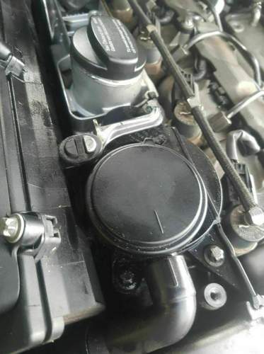

Ölspuren beim Öldeckel
Servus ML Gemeinde.

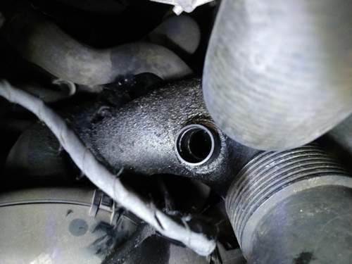

Beim Kühlwassertank ist bei der Nase undicht (Bild 2) und beim saubermachen bin ich auf das hier gestossen. (siehe Bild 1) Weiss einer woher es kommt und was die Ursache dafür ist?
Mein Kühlwassertank tropft leicht bei der Stahlnase des Behälters - die ist leicht undicht. Gibt es dafür einen Kleber (oder Ähnliches) zum abdichten? Habe versucht den Schlauch rauszuziehen, aber die Nase hat sich mit bewegt. Will deswegen nicht den ganzen Behälter tauschen-hoffe ist nicht der einzige Weg.
Für Reparatur Vorschläge wäre ich dankbar.

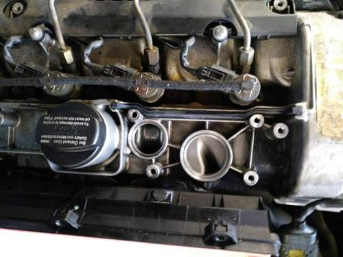

Schlauch und die O-Ringe unter der KGE kosten bei MB 27,72 €. Lieferbar innerhalb von 24 h!
Die O-Ringe gibts einzeln, sind sauteuer 😁😁😁😁😁 , kosten zusammen 4,62 €.

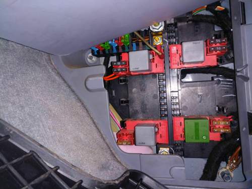

Sevus.
Vieleicht habe ich eine Erklärung wieso die beiden Teile nicht gehen - Sicherungskasten angeschaut und es fehlen das Relee plus Sicherung für die beiden (Umwälzpumpe + Ventilator im SK). Es sind K19 und F41. Ausserdem sollte auch im K22 sitzen, wenn ich mich nicht teusche (ein grosses blaues Rele) laut paar bildern aus MT.

Update zu den Ölspuren + Bilder:
-Dichtungen gewechselt, auch beim Öldeckel - wird nachverfolgt
-Schlauch auch neu- bei der unterer Verbindung (zum Turbo) war auch kleiner Ölverlust
-Ölfilteranzeige zurückgestellt (Filter war sauber)
-Kühlwasserbehälter ausgewechselt
Habe mir den Sicherungskasten angeschaut und muss sagen- habe keine extra Sicherung und Relais für die Umwälzpumpe mit Ventilator im SK. Aber beide kommen demnächst dran ;-)

Bei uns ist schon länger Nebel jeden Morgen und seit der nassen Zeit spinnt das Fernlicht-geht sporadisch an und aus. Ich konnte unter dem Beifahrer ein "Klicken" wie vom Relais hören. Leider sehr schlecht greifbares Modul mit mehreren Anschlüssen. Habe die Luft aus der Klima Richtung Füsse gestellt und nach 5-10 min ist es ganz weg.
Habe auf MT nur ein Bild mit Farbennamen an Anschlüssen gefunden.
Hat einer Idee wie ich das "rasch" lösen kann? Liegt es am Modul oder Kabeln oder Verbindung? (Vieleichts Hilfts oder auch nicht-Eine kleine Parkbirne ist tot und der Kabelbaum schliesst beide Birnen an - rechtes funktionier)

Ein kleines Update zu den Ölspuren und Ferlnicht:
Die Dichtungen beim KGE und Öl Deckel halten, kein Öl mehr zu sehen nach cca 500km 😉
Das Fernlicht ging sporadisch an und aus wegen schlecht eingedrucktem Relais im Sicherungskasten - Fussboden Beifahrer cca 2-3mm fehlten. Beim reindrucken habe ich gespürt das es warm ist, also habe ich es sofort rausgezogen. (links oben am erstem Bild) Hoffe das Problem wird mit neuem Relais gelöst.
Das rechte Standlicht ist abgesoffen, habe neue Birnen gekauft und siehe da - kontakt Geschmolzen - die alte Birne hatte einen schlechten Kontakt - Reparatur Kit mit neuem Stecker und neues Relais wurden bereits bestellt.
