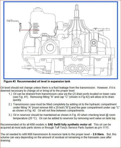

@Baqggerspezi schrieb am 5. Juni 2017 um 00:25:52 Uhr:
Wenn der Ausgleichsbehälter bei Betriebstemperatur halbvoll ist,wäre das Ölniveau über dem Einfülldeckel ohne Entlüftung.Somit wäre das Getriebe randvoll....................was ich nicht glauben kann.
Die Hydrostaten von Tuff Torq sind randvoll mit Öl gefüllt, besser gesagt überfüllt, damit sich keine störenden Luftblasen im Getriebe aufhalten können (ist bei meinem Tuff Torq K46 auch so). Deswegen auch der höher gestellte Ausgleichsbehälter.

Habe auch einen Rasentrac mit Tufftorq-K66 Hydrostat.
In der Bedienungsanleitung steht nichts über die Ölsorten für den Hydrostat.
Soweit ich weiss,kommt in den Hydraulischen Teil vollsynthetisches SAE 5W50 rein,aber welches Öl für den anderen Haushalt,also Getriebe/Zahnräder/Lager?......SAE 10W30?
Bist Du sicher das zwischen Hydraulischer und Mechanischer Seite keine Verbindung besteht?
Meiner Liste nach gehört in das komplette Getriebe 2,5 bzw je nach Version 3,0 Liter 5w50 Motor Öl rein. Kein Hydraulik Öl, kein Getriebe Öl und auch kein STOU. Mit Experimenten wäre ich da äussert vorsichtig.
Soweit ich das sehe,ist ein Kunststoffausgleichsbehälter fürs Hydr.öl am Getriebe montiert.Somit ist dieser Kreis separat,denn das Getriebe hat neben dem Ausgleichsbehälter einen Einfülldeckel.
Ich denke,dass da das Getriebeöl reinkommt.
Aber was für eins?
