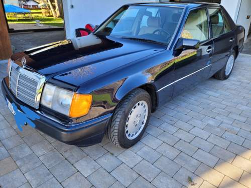

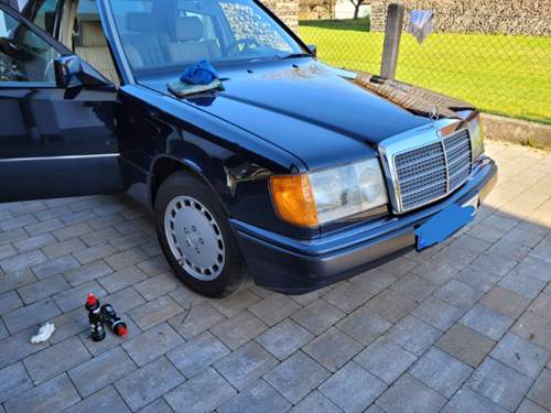

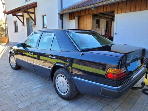

Servus zusammen,
Seit ca. 8 Jahre fahre ich einen 300D Aut Mopf1 EZ 11/89. Damals gekauft mit angeblich 209 tKm aber egal. Ich mag das FZG sehr, mache alles mögliche selber (außer Hinterachsträger neu) und das auto ist (wem wundert es) äußerst zuverlässig.
Ölverbrauch ist wenig, außer bei o.g. Situation: wenn das FZG lange im Leerlauf läuft (mehrere Minuten), qualmt es beim losfahren. Dann ist auch wieder gut. Auch bei durchbeschleunigen, keinen Qualm. Diesel Verbrauch ca. 7 ltr/100 km.
Meine Vermutung: Ventilführung (oder -schaftdichtung?). Ich möchte (wahrscheinlich erst nächsten Winter) das Problem lösen und überlege im Zuge dessen gleich eine (kleinere) Revision durchzuführen. Deswegen ein paar Fragen an die einige kompetente W124 Profis hier:
• Was meint ihr, liege ich mit meine Vermutung richtig, oder fällt euch noch andere mögliche Ursachen ein?
• Ich würde gleich den Kopf abnehmen, ZKD und sämtliche Dichtungen wechseln. Überlege sogar den ganzen Motor raus zu nehmen und auch diverse Lagern, Dichtungen, etc zu ersetzen. Was würdet ihr empfehlen? Dann das ganze Programm inkl.Neben Aggregrate wie Wasserpumpe etc. , Thermosstat, Evtl. Kette, etc? Düsen überprüfen, Kerzen. Das FZG ist ein unverkäufliches Objekt mit einem Nostalgischen Wert für mich. Sprich ich werde es noch lange behalten.
Jetzt wo ich es schreibe, neige ich tatsächlich dazu, es groß an zu packen. Ich würde mich aber sehr freuen, eure Vermutungen, Inputs, etc. zu sammeln.....
Danke für eure Unterstützung im Voraus!
Viele Grüße,
Michel
