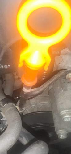

Ölpeilstab Trichter austauschen.
VW Polo 4 (9N / 9N2 / 9N3)
wie bekomme ich alten Trichter raus? Ist es gesteckt?
VW Polo 9N 2006 1.2 12V BME
Trichter
1 Antworten
Gesteckt, einfach kräftig ziehen. Kannst an dem Schlitz vorsichtig mit einem Schraubenzieher weiten/hebeln.
Steck aber einen zusammengerollten Lumpen oder Wischpapier in das Röhrchen. --> Das Plastik ist brüchig im Alter und wenns zerbricht, dann fallen die Stückchen nicht ins Röhrchen & dann in die Ölwanne.
