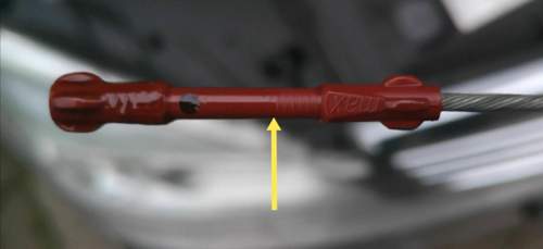

kann mir bitte jemand sagen wieviel Öl in der aktuellen Situation laut Ölmessstab reinpasst, siehe Bild? Es sind noch 5 Ringe bis zum max.
Der letzte Ölwechsel war vor 4530 km, Fahrzeug wird aufgrund von Homeoffice zu 90% im Stadtverkehr bewegt.

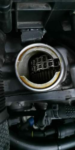

Ist der öleinfüllbereich so korrekt, daß am Ring bissel Öl ist?

Ich würde schätzen, dass 0,5 Liter nachgefüllt werden können um den Ölstand auf „Max“ zu bringen.
Der Ölstand ist "perfekt" so wie er ist.
Edit: "Füllen Sie nicht zu viel Öl ein. Wenn der Ölstand oberhalb der MAX-Markierung am Ölmessstab steht, wurde zu viel Öl eingefüllt. Dadurch kann der Motor oder der Katalysator beschädigt werden. Lassen Sie zu viel eingefülltes Öl absaugen.

Genau so sieht es aus
Würde nichts nachfüllen...Erst ungefähr in der Mitte
Der Freundliche hat mir gesagt, Ölstand auf der Hälfte zwischen Min u Max ist ok. Ja nicht zuviel einfüllen, da kann es zu Schäden kommen.
Thema gibt es jedes Jahr mindestens 1x wieder. Man muß berücksichtigen, das mit der Temperatur das Öl sich ausdehnt. Misst man im kalten Zustand, sollte der Ölstand mittig liegen. Ist der Motor betriebswarm und man prüft erneut, wird er ca. auf Max. stehen. Deshalb nie im kalten Zustand bis auf Max. füllen, das gibt Probleme, irgendwo drückt es dann raus und man hat sich selber Zusatzkosten geschaffen.

Nein, ich hatte nicht vorgehabt bei diesen Stand Öl einzufüllen, wollte lediglich wissen ob man anhand der "Ringe" die Liter erahnen kann.
Ich messe Öl immer im warmen Zustand, Beispiel: Auto gefahren ca 5-10 Minuten gewartet bis vieles zurück fließt, erst dann abgelesen. Aber auch hier gibt es viele Theorien, ob im warmen oder kalten Zustand gemessen werden soll.
