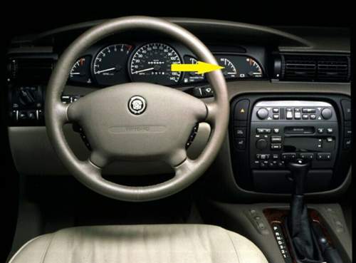

Bei VW und angeschlossenen Marken wurde und wird auch der Druck über 1 Bar zur Drehzahl auf Plausibilität geprüft.
Da wird also der Druck auch bei hoher Drehzahl und Last überwacht.
Sowas gibt es beim Omega B nicht, aber bei der US Ausführung, als Catera, wird es wenigstens in Form eines im Kombiinstrument integrierten Manometers sichtbar gemacht.
Cadillac-catera-interior-kopie

Junge, was sieht der Catera innen anders aus! Ich dacht, das wär ein nur außen anders aussehender MV6. Fein. Öldruck wird uns Michels wieder vorenthalten
Na so anvile anders sieht der auch nicht aus, der Tachoeinsatz ohne BC, dafür mit Zusatzinstrumenten, die Mittelkonsole mit dem Chevi Logo auf dem Lenkrad, also fast wie ein Vorfacer.
Hier in Simmern fährt einer rum, der wie ich dachte ein Omega wäre, erst bei näherem Hinsehen auf dem Globusparkplatz erkannte ich den Catera. Im februar ist ende mit dem Auto, Längsträger und Schweller, al la Mürbeteig. Ich habe mit dem Besitzer die Adressen getauscht, mal sehen vieleicht kauf ich ihn und mach aus meinem einen Catera?? OT Ende, zurück zum Thema.
