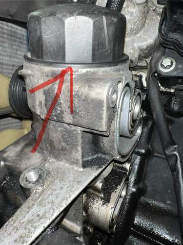

@Paradiddels schrieb am 28. Januar 2025 um 08:00:14 Uhr:
Bist du dir ganz sicher, dass das Öl, falls es Öl war, aus dem Öl Kühler kam?
Ich hatte auch mal die Vermutung, als ich unter dem Auto einen Ölfleck hatte, unter dem Ölkühler, bei mir wurde es aber aus dem Ölfilter Gehäuse gedrückt, das ja auch da ist. Hatte alles ganz sauber gemacht, dann sah man, wo es her kam. Lag komischer Weise am Ölfilter, mit einem neuen war das Problem behoben.
Das könnte natürlich sein, so genau habe ich es bisher nicht lokalisiert, tropfte halt direkt unten am Kühler runter und drüber war nichts mehr aber das mit dem ölfiltergehäuse wäre natürlich auch noch eine Möglichkeit. Werde ich mal genauer beobachten. Danke!

Meinst du hier am Kragen? Also da ist bei mir alles dicht. Woanders kann am Ölfilter ja eigentlich nichts rauskommen. Öl ist es definitiv.
Ölfiltergehäuse

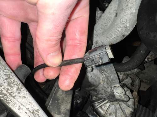

Ach und dann bin ich diesem Streuner hier begegnet, direkt unterm Ölkühler von unten her raufkommend. Jemand ne Ahnung wo der hingehört?
Unter der Servopumpe sitzt noch der Klimakompressor, ev. gehört der Stecker da hin?

@Erposs schrieb am 29. Januar 2025 um 07:42:39 Uhr:
Der Wagen hat nur keine Klimaanlage. ??
Warum werden meine Smileys eigentlich immer als Fragezeichen dargestellt?
Das würde den herumliegenden Stecker erklären.
@Veiter333 schrieb am 28. Januar 2025 um 17:52:39 Uhr:
@Veiter333 schrieb am 28. Januar 2025 um 15:56:31 Uhr:
Genau, sieht tatsächlich trocken bei dir aus..
Du hast vom Ölkühler schon die Dichtung gewechselt und trotzdem kommt irgendwo Öl raus?
Ich würde da alles sauber machen.
Kurz laufen lassen, da müsste man doch sehen, wo es austritt.
Ich hatte um den ölfilter mit einem Gummiband ein Taschentuch befestigt, weil ich mir nicht sicher war, ob diese Plastikkappe einen Riss hat.
Vielleicht kannst du auch am ölkühler ein Taschentuch etc. befestigen. Dann siehst du die genaue Austrittsstelle, Dichtung oder ölkühler selbst.
