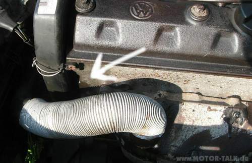

hallo,
Golf 2, 1990, Einspritzer, 55 PS,
nach einigem Putzen und Recherchieren fand ich wahrsch. die Quelle des ständigen kleinen Ölflecks
hier oder Anhang, ich versuche es mal,
http://img5.fotos-hochladen.net/uploads/oelfleckmj8y14wgk3.jpg
also kommt es von links oben, ich würde sagen Ventildeckeldichtung,
gibt es noch andere Möglichkeiten ?

Gut möglich. Man kann erstmal die drei Schrauben des Ventildeckels etwas anziehen (nicht anknallen).
Ansonsten kann ein Blick hinter die Zahnnriemenabdeckung (Simmeringe der Nockenwelle und der Kurbelwelle) und auf die beiden Öldruckschalter auf der anderen Seite des Zylinderkopfes nicht schaden.

Wenn der Motor an dieser Stelle nur leicht "schwitzt", also ölfeucht ist aber ohne runterlaufen / abtropfen kann man das durchaus so lassen.
Bei den 111er Motoren eine bekannte Stelle.
Mögliche Ursachen:
1.) Nockenwellensimmerring, wie alt ist der ? , bei Undichtigkeit würde das Öl zw. Block und hinterer Zahnriemenabdeckung runterlaufen und zw. Block - Ölwanne u. unterer Riemenscheibe ankommen bzw. abtropfen.
2.) Ventildeckeldichtung, wie alt ist die ? , nach fachgerechter Montage wird die nicht von allein nach 1 jahr / 20tsd Km undicht.
3.) Druck - Ölkanal, besser gesagt ovaler Dichtring in der Zylinderkopfdichtung,
das ist die häufigste Ursache fürs "schwitzen"
Da der Gummiring mit der Zeit aushärtet erreicht man nur gelegentlich Erfolg wenn man ZK - Schraube 7 rausdreht, reinigt, ölt und wieder auf vorgeschriebenen Wert anzieht.
Sollte die ZKD relativ neu sein kann auch ein Montagefehler vorliegen, siehe dazu diesen Beitrag.
Aber wie schon erwähnt, wenn die Stelle nur einen Ölfilm aufweist (der breitet sich bei warmem Motor ja etwas aus) und nix runterläuft / abtropft sollte man (als Laie) es auf sich beruhen lassen.

wusste ich doch, dass es sich lohnt, vorher zu fragen,
es läuft schon herunter, nicht viel, jedoch etwas,
auffällig ist, daß es von einem Tag auf den anderen auftrat, da ich immer beim Losfahren unter das Auto schaue ...

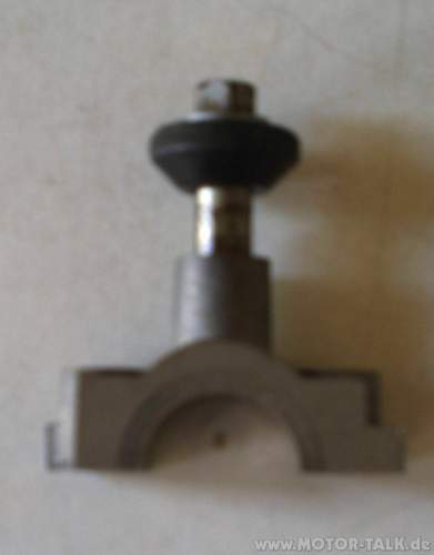

edit:
Bild 2 u. 3 ist die Ventildeckelschraube, zw. Gewinde und Bund ist eine "Sollbruchstelle" von nur D = 4,5 mm
Bild 2 nur die Schraube
Bild 3 Schraube mit Gummidichtring im Nockenwellenlagerdeckel,
da geht NIX nachzuziehen (ohne abzureißen 😠 )
& sorry, so auf die Schnelle gingen die Fotos nicht besser, bin Schrauber ! 😁

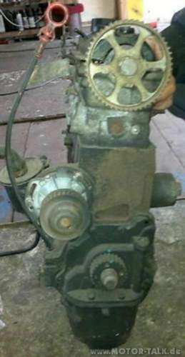

Abu-stirnansicht
Pict0301
Pict0305
