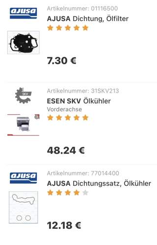

Hey danke für die Nachricht,
Habe nun die Sachen hier bestellt was meinen sie denn mit bypasskappe meiner fährt schon mit AGR und DPF off
Am AGR-Kühler ist eine Klappe, die wird mit Unterdruckdose betätigt. Bei meinem und bei meinem Bruder seinem A6 waren die beide hinüber und an der Welle undicht. Abgase sind dann bis zum Innenraum gekommen und im Motorraum einiges schwarz. Hier Originalfoto von meiner beim AGR-Kühler Austausch.
Wp-20180811-10-34-27-pro
Guten Abend und danke für die Antwort jetzt weiß ich was gemeint ist habe des gerade auch neu bestellt. Dankeschön am Montag geht die ganze Arbeit los.

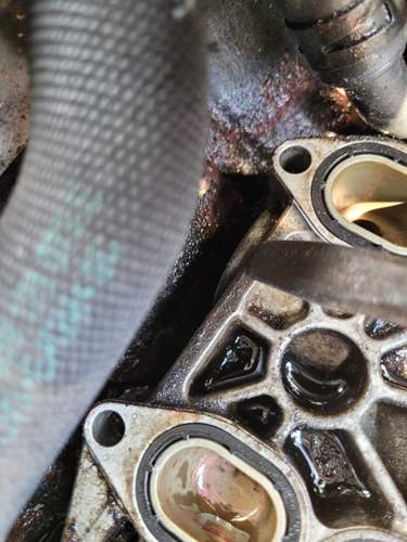

Guten Tag,
so bin jetzt unten bis zum Block, leider konnte ich weder an der Silikondichtung zwischen Ölfilter-Gehäuse Ober und Unterteil noch an der Blechdichtung zum Block eine Stelle finden die auf einen Leckage von Kühlmittel hindeutet. Die dicke Imbus am Gehäuseteil scheint mir eher ein Öldruckventil zu sein als eine Zuständigkeit für Kühlmittel. Am Block sieht man ganz gut die Ablagerungen ist Rot aber wo kommt es heraus?
Lieben Dank für Erfahrungswerte und Hilfen
Sascha

@serdman1 schrieb am 11. Juli 2024 um 13:9:52 Uhr:
Silikondichtung
epdm dichtung....
