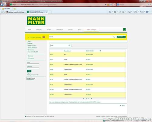

Fram PH25 entspricht Mann+Hummel W936/2
Wenn du das googelst findest du heimische Händler en masse, die dir einen verkaufen.
ghm
Darf man fragen wie du darauf kommst? Denn jegliches US Pendant von Mann+Hummel konnte mir bisher nicht von örtlichen Händlern besorgt werden, da die M+H Teilenummern in Deutschland gar nicht bekannt waren.
Und wohl gemerkt, ich wohn ja nicht weit weg von M+H
Aber wie ich gerade sehen:
2013 Übernahme von Purolator filters LLC, vormals ein Joint Venture von Bosch und MANN+HUMMEL; Umbenennung in MANN+HUMMEL Purolator Filters LLC.
Das sollte uns den US Markt vom Ludwigsburger Hersteller weiter eröffnen
Auf der M+H Seite gibts nen prima online Katalog mit der Möglichkeit umuschlüsseln.
Guckst du:
Klick
Im konkreten Beispiel siehe Zeile 2 des angehängten screen shots.

au coool 😁
dann hau ich das meinen Teilehändler nächstes mal um die Ohren 😉 danke
