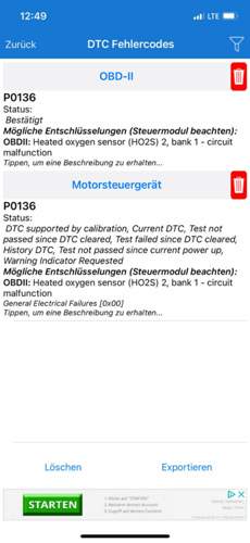

Leider habe ich immer nich probleme mit meiner Lambdasonden. Ich habe die Lambdasonde vor Kat gewechselt (Bosch Einzelteil) doch ich habe immer noch folgenden Fehlercode P0136, welche immer nach 50 km kommt bei Löschen des Fehlercodes

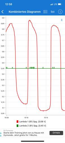

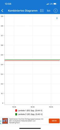

Ich befürchte das es vielleicht beide Lamdasonden sind welche gewechselt werden müssen kann das sein? Nach meinem OBD Gerät schwankt die Sonde 1 zw. 0,9 und 0,05V und die Sonde 2 ist durchgehend konstant bei 0,45 V, muss das so sein? Ich wäre euch extrem dankbar wenn mir jmd helfen könnte.

Die Lambdasonden arbeiten einwandfrei.
Das Problem muss woanders liegen, Öl im Motorsteuergerät vorhanden.
Kann aber auch sein das die Lambdasondenheizung defekt ist.
Vielen Dank für deine schnelle Antwort @hwd63
Das mit den Öl im Steuergerät ist am Wahrscheinlichsten, dass heißt wohl Steuergerät wechseln oder wie bisher weiterfahren oder?
Könnte ich die Lamdasondenheizung testen?
Wechsel die NACH-KAT-SONDE noch.
