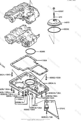

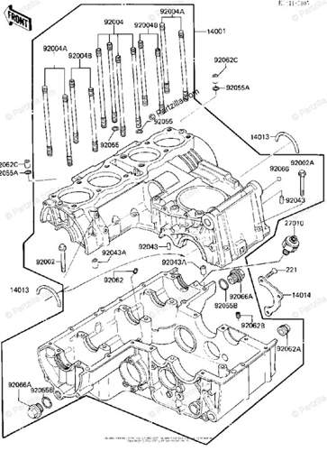

Ich möchte aber an dieser Stelle mal sicher sein, daß wir über tatsächlich das selbe Teil sprechen, laut WSH ist der im unten markierten Bereich montiert, also unter der Ölwanne. Kannst Du das bestätigen?

Ich bin nach der Abbildung des WSH gegangen und danach sitzt der Schalter in der Wanne hinten rechts. Kippt man den Bock also nach links, dürfte rechts kein Öl mehr rumschwappen.

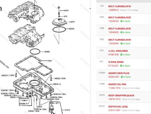

Gem. Teileverzeichnis ist das der Ölstandschalter für eine ZX1100A1/A2, nun wäre es interessant zu wissen, was Deine für eine genaue Bezeichnung hat, denn mit der Teilenummer ist das ganz genau das Teil was bei Dir kaputt ist, zumal das im WSH zumindest identisch aussieht.
Ja sieht gleich aus, hat aber eine andere Teilenummer:
Korrekt ist: 27010-1067
der andere hat: 27010-1057
Das Teil sitzt unten links.
Sieht gleich aus, lt. Verkäufer müßte man es ausprobiern, ob das mit -1057 auch passt. Die Nummer -1067 finde ich aktuell nicht zu kaufen...

Im Anhang eine Seite des WHB mit der richtigen Teilenummer.
Die haben den anscheinend im Zugriff und Du kannst Dir da ja einen Account anlegen, damit Du den Preis und die Bestellbarkeit sehen kannst.
