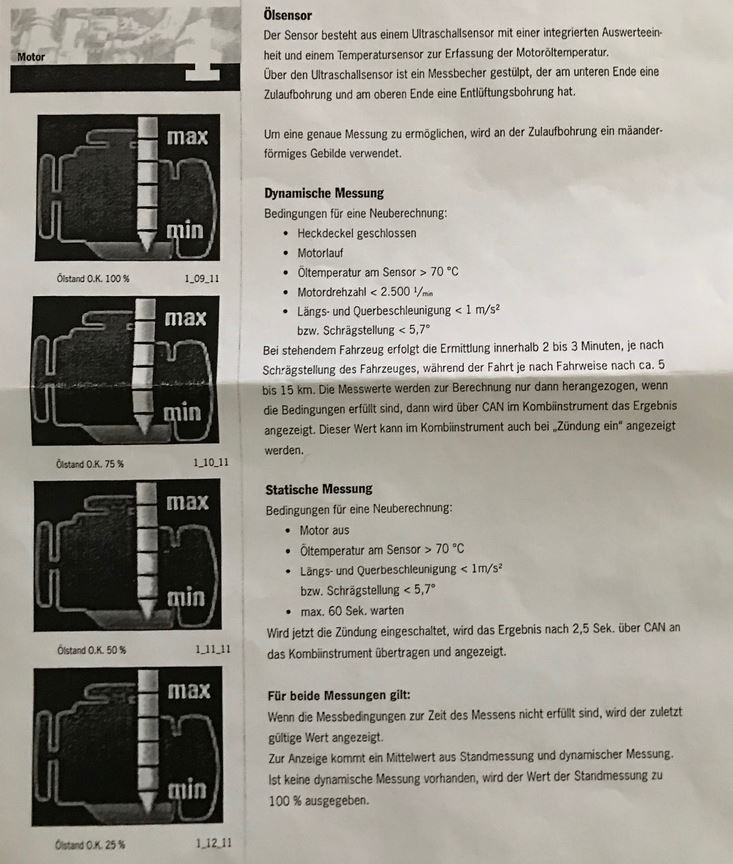

Ölstand Anzeige im KI: (denke bei allen 911ern mehr oder weniger gleiches Prinzip)
Klappt man den Motorraum - Deckel hinten auf, - wie Öl - Einfülldeckel auf gehabt etc. -, dann zeigt die Ölstand - Anzeige im KI danach ja erst mal nix mehr an bzw. im KI steht "Info steht derzeit nicht zur Verfügung".
Also wird die gespeicheicherte letzte Anzeige im KI gelöscht und der Ölstand wird dann neu ermittelt.
Die Anzeige kommt danach erst immer nach ein paar km gefahren, aber ja nie sofort.......
Ein Ölpeilstab wäre mir lieber.....
Die Ölanzeige ermittelt den Füllstandslevel über einen längeren Zeitraum hinweg nach bestimmten Parametern (BUS) und speichert dann den Wert, der dann ja als grüne Kästchen im KI angezeigt wird. Also ist diese Anzeige nur bedingt genau = bzw. nur auf je 0,425 ltr. genau = 1 Kästchen, (beim 991 Turbo S, wird aber beim GT3 nicht groß anders sein)
Gerne ja auch mal wechselnd zwischen zwei Kästchen Zündung EIN mal 3/4 voll - AUS und Auto stand - nächstes mal EIN 4/4 voll, oder 1/2 voll - 3/4 voll. Kommt ja vor. Dann ist der Stand gerade zwischen zwei Kästchen.
Klare stetige Kästchen ohne Schwankungen in der Anzeige gibt es also nur alle 0,425 ltr. = Also Achtung!
Wer auf Nummer sicher gehen will, füllt immer erst bei 1/2 bis 3/4 auf. Dann kann man nie was falsch machen, = aber nie mehr als 0,5 ltr., wenn man nix genaueres weiß.
Mit der digitalen Anzeige messen, geht auch nur bei Betriebstemp. (Öl 100°C) und bei gerade erfolgtem Kästchenwechsel, bis gerade genau zum nächsten Kästchenwechsel usw. = also überhaupt nur alle 0,425 ltr. oder genau 2 Kästchen = 0,85 ltr..
Zudem dehnt sich das "kalte" nachgefüllte Öl im Motor dann ja auch noch aus.

Die Differenz bei mir: MIN - MAX sind 1,7 ltr. a 4 Kästchen = 0,425 Liter/Kästchen.
Das mit den Kästchen ist halt nicht genau bzw. man muss es richtig zu deuten wissen. Niemand fährt aber ja auf MIN runter. Bei 1/2 würde ich einfach 0,5 ltr. reinkippen, dann kann man nie was falsch machen.
Das Bild unten erklärts noch mal......Ich geh davon aus, daß das im KI vom 992 GT3 genauso ist.
