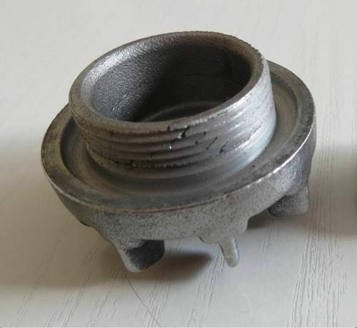

Leider ist mir beim Ölwechsel die Ablassschraube abgerissen. Hat jemand eine Idee wie ich die Ablassschraube trotzdem noch lösen kann ohne groß das Gewinde usw zu beschädigen. Oder soll ich sofort die Schrottabholung anrufen. Vielen Dank für Eure Hilfe

Kerbe rein mit viel Gefühl und eine Art Meißel und mit dem Hammer in die richtige Richtung schlagen.
Kerbe. Pfeil für Schlagrichtung

Vom Bild her dürfte eine Rohrzange oder sowas zu wenig "Fleisch" als Angriffsfläche haben

Passiert beim zu hohen Drehmoment ! (Alu - Druckguß immer sehr empfindlich !!! )
Kannst auch 2 Bohrungen Durchm. ca. 3 mm und verstellb. Stiftschlüssel versuchen.

So ist die Schraube vermutlich auch schon angezogen worden. 🙄
Der Te kann deinen Vorschlag noch mit Rostlöser unterstützen.

Wenn du ein Dremel hast dann ein wenig vom Rand weg ein kleinen Schlitz machen damit der Meißel gut packen kann und dann wie gesagt in der richtigen Richtung öffnen. Der komplette Satz mit Schraube, Ölsieb kostet nicht viel und wird auch nur leicht angezogen.
Weiter ist das nicht die Ablassschraube fürs Öl, die ist auf der anderen Seite vom Motor,auch wenn man deine Schraube bestellt und die es als Ölablassschraube betiteln.
Auf der richtigen Seite das Öl ablassen, da wird der Motor richtig leer und dann erst die Schraube zum Ölsieb öffnen zum säubern, da kommt dann auch nichts mehr raus außer paar Tropfen die noch in der Schraube sind und die werden mit einem Stück Tuch aufgefangen, so fliegt dir auch nichts in die Auffangwanne voll Öl weil die da nicht mehr gebraucht wird.
linksausdreher kaufen, kostet nicht viel und los gehts.

Das kannst vergessen, das Material ist so weich und viel zu wenig Fleisch das er wie eine Raspel durch gehen würde.

Linksausdreher niemals hier, Hammer und Meißel wie mehrfach erwähnt.
Oder eine Spitzzange in diese beiden Löcher stecken. Und dann mit einer Rohrzange drehen ...
Ich würds mit ner Blitzzange versuchen ,die zieht sich selbst fest.
