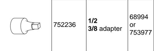

Hallo Harry,
die Ablaßschraube sitzt auf der Unterseite des Motorgehäuses und du benötigst einen Vierkant (s. Anhang).
Gruß Wolfi
Vierkant-oelablassschraube

habe ich doch gesagt am hauptständer.
ich hoffe nur, dass du die passende vierkantnuss hast.
viel erfolg und pass auf das sieb auf.
gruß
hans

Den Vierkant für die Ablaßschraube habe ich doch hier längst aufgeführt.
