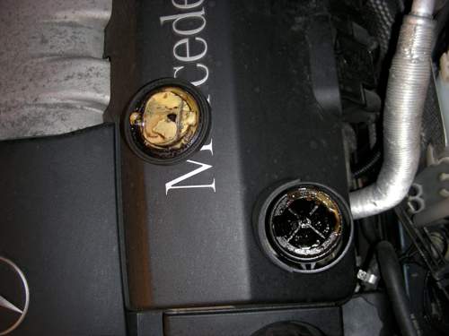

Übrigens mal'n Foto vom Öldeckel eines V6 im 5km Kurzstreckenbetrieb.
Dscn6304
Boah und da hatte ich ja schon Bange bei den paar tröpfle Kondensat im Winter am C240.
Aber der m112 kann ja doch mehr ab😁
