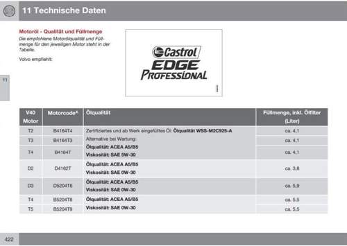

Würde allerdings immer anraten wollen, sich an die Herstellerangaben zu halten und bei deinem T2-Motor/Code: B4164T4 steht nichts von 0W20.
Ölqualität WSS-M2C925-A bedeutet bspw. Castrol 5w20 Ford EcoBoost ist freigegeben nach: Ford WSS-M2C948-B
Hast du die Wartung in einer Volvo-Vertragswerkstatt machen lassen?
Unten habe ich zu deinem Fahrzeug die technischen Daten aus deiner BA angefügt.
Du kannst für den Anfang auf deiner Rechnung deiner Werkstatt die Einfüllmenge vergleichen und eine Mangelbefüllung ausschließen oder bestätigen.
